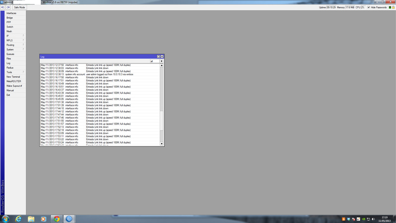

    Olá, boa noite companheiros... Estou com um pequeno problema aqui entre minha RB 450G de autenticação PPPOE e minha RB 750 que fica na torre "apenas" como um switch... O que acontece é que algumas vezes ao dia, a porta lan simplesmente cai e volta do nada... Já troquei fonte das duas rb's, já mudei de porta lan, mas nada resolve... O que os senhores sugerem que eu faça?
    Segue imagem em anexo

    Voce ja verificou se o watchdog não ta ativado? Comigo acontecia a mesma coisa e era o watchdog?
    Padrão Re: Problema entre RB 450G e 750
    Citação Postado originalmente por technodance Ver Post
    Cara, o watchdog estava ativo em ambas as RB's, desativei nas duas pra ver se resolve... (Vou aguardar 24h). Meu muito obrigado desde já...

    Amigo usar uma Rb 750 somente como Switch é desperdiço, coloque um switch no lugar dela e use ela pra fazer alguma outra coisa.
    fica ai a dica abraços....

    Não tive como abrir as rb's ainda, para ver se é isto... Aqui tinha parado as quedas por estes dias, mas agora ta caindo de 20 em 20 minutos... não sei mais o que fazer....
