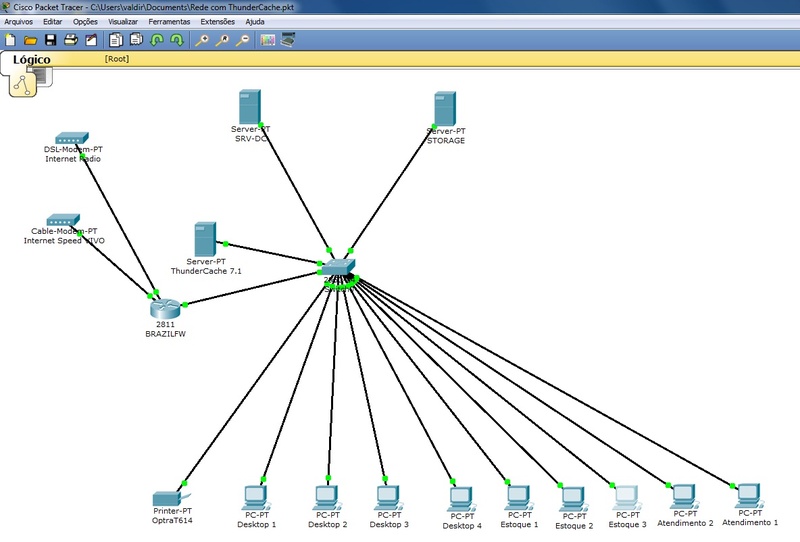

    Segue abaixo mais ou menos a estrutura da rede aqui, tem mais outros servidores e hosts que não mostrei, é só para ter uma ideia e clarear onde quero chegar.
    Todos os Servidores tem IP FIXO Privado (Rede Classe C 192.168.0.0/24).
    No BFW trabalha com Load Balance, Squid, Firewall.
    No SRV-DC é Dominio Windows Server 2012
    No Storage, fica as pastas Compartilhadas da Rede e Backup.
    No Switch é um Gerenciável 3Com
    No ThunderCache 7.1 esta tudo Básico
Nome:	         Rede ThunderCache7.jpg
Visualizações:	1160
Tamanho: 	82,1 KB
    Última edição por gamaj1; 19-05-2013 às 20:29.

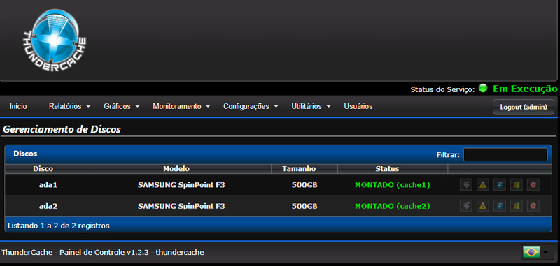

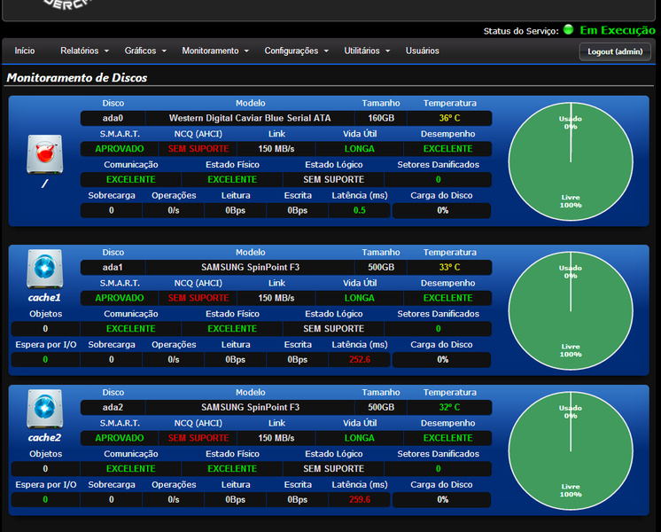

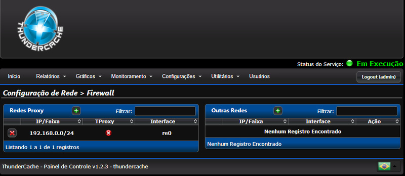

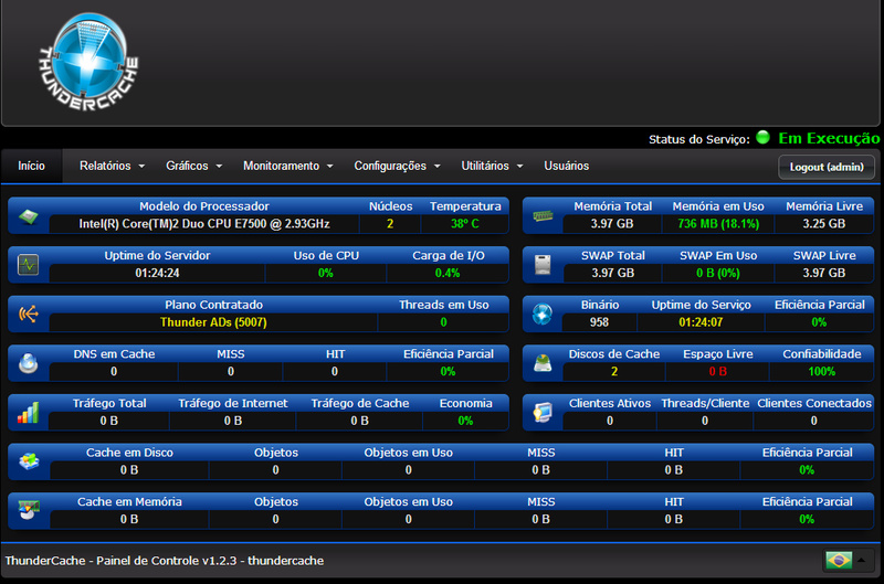

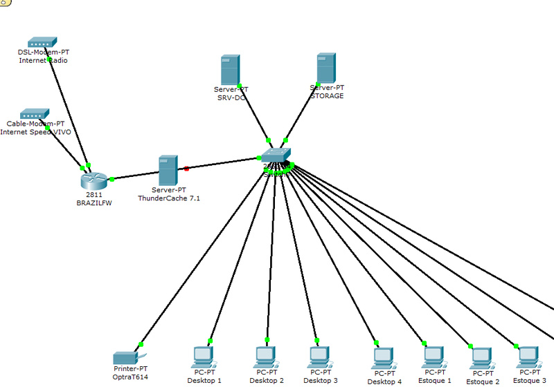

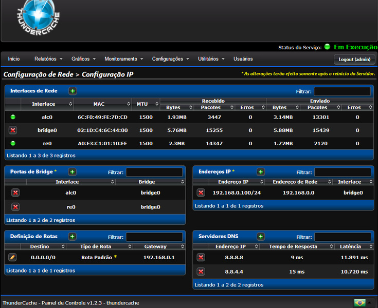

    Agradeço a um amigo do forum que ajudou a configurar na primeira vez, mas mesmo assim o thunder não fez cache, como eu tinha que fazer uma alteração no HD eu formatei e reinstalei o sistema e tentei configurar sozinho.
    Mas não fui capaz de fazer funcionar.
    No caso o Thunder esta atrás de um Switch e na frente do BFW. conforme a figura abaixo.
    Configurei o Thunder para trabalha com Bridge.
    A rede acessa a internet sem problema, mas continua o Thunder sem fazer cache de nada, alias não mostra nada de trafego.
    A placa de rede re0 ficou como a placa da rede conectado no switch com IP 192.168.0.100/24
    A placa de rede alc0 ficou conectada na placa de rede do BFW.
    A bridge ela faz parte tanto da Placa re0 como alc0
    Firewall esta liberando o range 192.168.0.0/24 sem Tproxy
    DNS estou usando 8.8.8.8 e 8.8.4.4
    o Gateway no thunder é o IP do BFW.
    Os HD Sata de 500Gb estão formatado e montado para cache1 e cache2
    No BFW eu crie regras de Iptables para liberar o IP 192.168.0.100 para não passa pelo proxy.
    No BFW tem load balance
Nome:	         thunder rede.jpg
Visualizações:	984
Tamanho: 	97,9 KB
    Segue as tela do thunder, quem sabe alguém tem olho clinico e dica o que pode esta errado.
Nome:	         tela de inicio.jpg
Visualizações:	685
Tamanho: 	223,1 KB
Nome:	         Tela de IP.jpg
Visualizações:	732
Tamanho: 	206,1 KB
Nome:	         tela firewall.jpg
Visualizações:	691
Tamanho: 	103,0 KB
Nome:	         Geren HD.jpg
Visualizações:	787
Tamanho: 	260,2 KB
Nome:	         HD cache.jpg
Visualizações:	749
Tamanho: 	105,6 KB
    Bom pessoal essa são as telas, quem puder da uma dicas para que possa solucionar o problema do cache agradeço.
