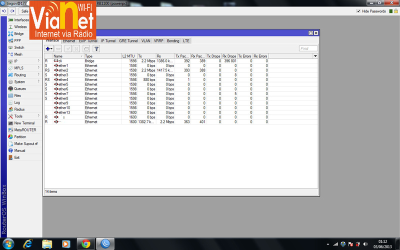

Aqui eu estava usando até o 5 dia, mas ai quando começou a sumir as queues eu voltei pra versão anterior.
Re: Router OS 6.0 final
usando em 4/5, ok em 1 rb ele esta dando problema.(quando está com as 5 portas conectada ele começa a perder pacote a´te não responder mais)
não eh o rb, pois testei com varios rbs coom as mesmas configurações e o problema persiste.
enquanto as mesmas config na versão 5.25 nao há problema.
hoje vou começar a testar pra ver qual é a config que está causando o erro.
minha suspeita é que seja o ospf.

Tive problemas com ela em perda da gerencia - Conseguia acesso somente linha de comando e FTP.
Também tive alguns problemas com o filtro de OSPF - ospf-out, que não está incluso nessa versão.
quando passa de 300 PPPoE ou uma determinada quantidade de pacotes que ela está gerenciando começa a ter lentidão.
Deixei apenas 5 horas em produção e já voltei atrás do perdido. Testei a versão somente na placa CCR-1016, em outros modelos não utilizei.
