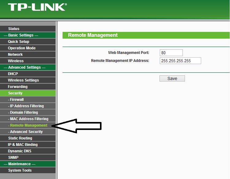

    Isso resolve o problema de acesso, digitando o ip 255.255.255.255

    Padrão Re: Ajuda! não consigo acessar TP-Link Wireless Outdoor CPE TL-WA5210G 2.4Ghz
    Citação Postado originalmente por maxibelo Ver Post
Nome:	         TP lIk.jpg
Visualizações:	684
Tamanho: 	77,8 KB
    millllllllllllllll obrigadooo.
