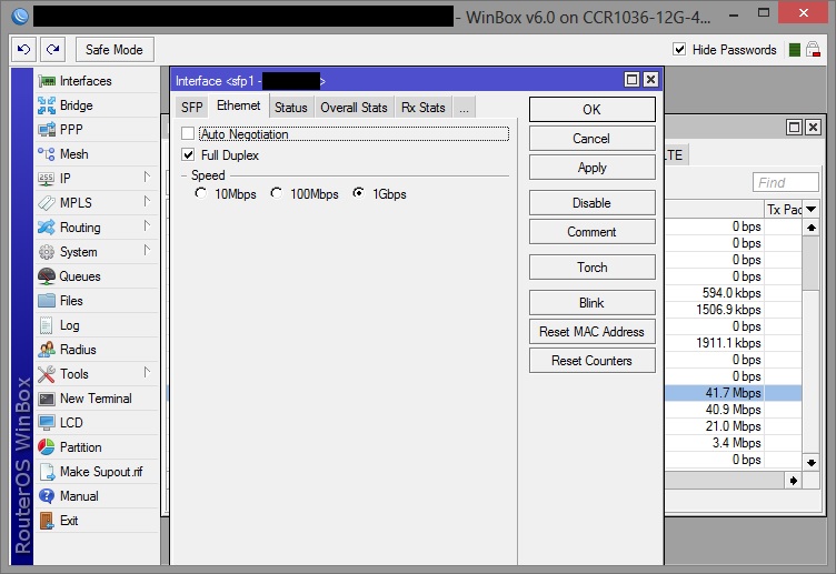

    Tenta tirar negociação automática e deixar em 1000 nos 2 lados. Aqui usamos vários SFPs e tivemos alguns problemas justamente com a autonegociação.
Nome:	         sfp.jpg
Visualizações:	369
Tamanho: 	101,1 KB

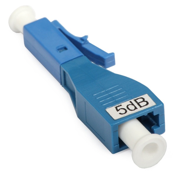

    Isso:
Nome:	         atenuador-optico-lcpc-cachoeirinha-rs-_MLB-F-3702391309_012013.jpg
Visualizações:	210
Tamanho: 	47,4 KB
    é um atenuador ótico.
    O que ocorre é que dependendo do SFP ele tem um nível de sinal de operação.
    Aqui usamos GPON e o nível de operação é de -8 a -28dB (Sim, o sinal ótico do laser também se mede em dB)
    E os SFP GPON saem com uma potencia de +3dB. Necessitando atenuação de pelo menos 11dB.
    Pode estar acontecendo a mesma coisa nesse cenário, e dai necessita do atenuador.
    Não faça uma correção se não sabe o que é.
