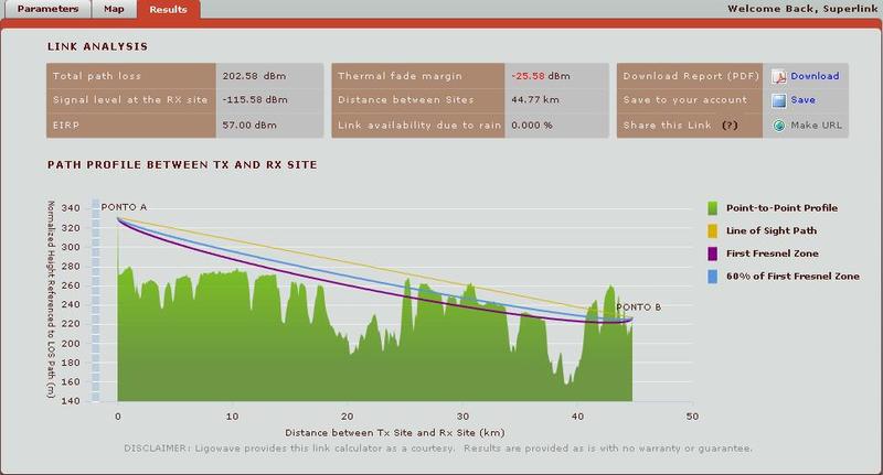

    Amigo, ponto a ponto (segunda opção) com torre de 18metros é impraticável.
    veja na imagem em anexo.
    terias que ter uma torre ou ponto de 45m no ponto B pra fechar 100%.

    Mas se usar este ponto abaixo, ae consegues tranquilo com torre de 35m:
Nome:	         ponto a ponto OK 34dbi.jpg
Visualizações:	272
Tamanho: 	39,0 KB
ID:      	18780Usando rocket m5 + rocket Dish 34dbi nas pontas e torre de 35m no ponto B.
