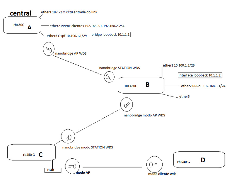

    Pessoal surgiu outra duvida me descupem pelo desenho mais acho que vão conseguir entender, bom e o seguinte do pop A consegui criar rodar o ospf junto com o ponto B, o ponto B ta funcionando legal com pppoe, até aqui blz, agora vem a questao do ponto B sai + um enlace para o ponto C, agora to perdido na config. do ponto C, e desse ponto C sai 3 enlaces para torres diferentes to meio perdido na configuração com mais pops saindo do mesmo ponto. acho que deu pra entender será que alguem pode me ajuda? valeuu
