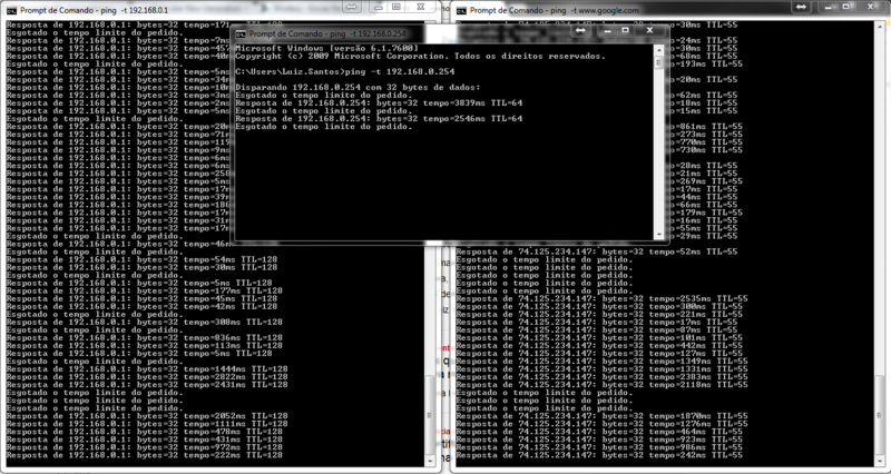

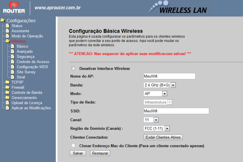

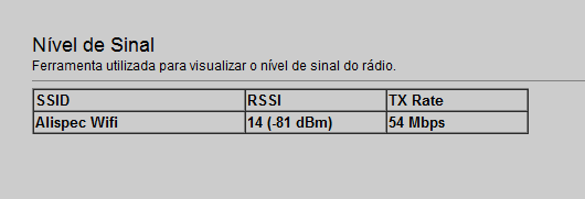

    Alguns Prints
    Janela esquerda - Ping para 192.168.0.1 ip interno do meu servidor de DNS, Janela ao Centro Ping do meu Link, Janela da Direita - Ping do site da google.comClique na imagem para uma versão maior
Nome:	         Sinal.PNG
Visualizações:	192
Tamanho: 	6,9 KB
ID:      	46377Clique na imagem para uma versão maior

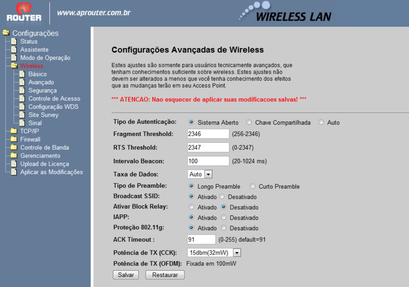

ID:      	46378Clique na imagem para uma versão maior
Nome:	         Wifi02.jpg
Visualizações:	181
Tamanho: 	156,9 KB
    Explicação do Problema,
    este Kit está instalado em meio externo, sem nenhuma barreira até o meu note,
    estou a uma distancia razoável ao equipamento para evitar sombra de sinal,
    - Quando coloco um cliente conectado usando apenas a placa wireless do aparelho,
    e faço uma requisição de algum site ou até mesmo quando puxo arquivos leves da rede o meu teste de Ping Estoura
    na casa do milhar, a lentidão é perceptível.

    Esse nível de sinal em -81dBm é extremamente baixo para uma PCBA com chipset RTL8186 em modo G a 54M.
    Quanto maior a banda selecionada, maior o nível de sinal exigido. Teste fixar em modo B a 11Mbps, ou fixar em modo G a 18Mbps (Modo você seleciona na seção basico, a taxa de dados na seção avançado).
    Cuide esse nível de sinal recebido no setup do roteador, nessas placas extremamente porqueiras (comparado aos roteadores com modo N com chipset RTL8196 de hoje em dia) precisa um SNR acima de 25dB (RSSI, diferença entre o nível de ruído e o nível de sinal, na imagem tem 14, muito pouco pra esse hardware péssimo).
