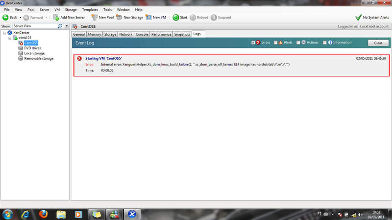

    estou tendo problemas ao iniciar vms em linux,
    apos instalar o mesmo apresenta erro no log conforme anexo1,

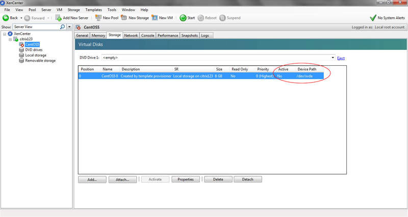

    e o disco xvda consta como nao ativo em templates linux conforme anexo2,
    em templates windows funciona normal, aguem sabe o que pode ser?

    Ola Stronks tudo bem,
    A instalação ocorre normalmente apos ele reiniciar e que apresenta este erro no log e nao inicia a vm, ja tente com Debian, Centos 32 e 64bit da o mesmo erro.
    ja tentei o cd direto na maquina e a imagem compartilhada em CIFS.

    1º instalei usando o template (Other install media) e funcionou mas da mesma forma de que quando se cria em templates windows o disco aparece como HDA e nao XVDA não sendo possivel instalar o xen-tools posteriormente (se naum me engano cria paravirtualização)
    2º então usei a segunda dica usando templante centos, e realmente so instala com DVD e não CD.
    ae sim consegui instalar com os discos XVDA e consegui instalar o xen-tools.
