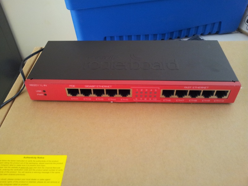

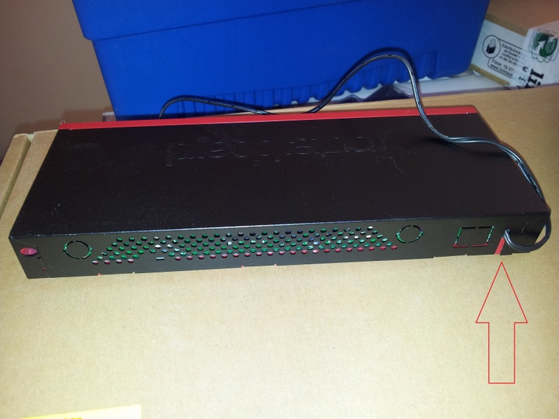

    Pessoal resolvi postar não pra reclamar, mas por indignação mesmo e pra alertar o pessoal. Estou executando um projeto de um provedor, planejei usar RocketM5 na parte wireless e Mikrotik para autenticação, e para redundância vou montar uma rede com topologia em anel com iBGP, verificando as soluções cheguei até a RB2011L-IN, pois ela tem um processador legal, 10 portas (5 10/100 e 5 10/100/1000) o que daria para ligar os 4 Rocket mais os dois ptps de cada torre. Pois bem, decidido o hardware parti para a compra, quando o produto chegou fui dar uma olhada e tive uma desagradável surpresa, simplesmente não é possível retirar o plugue da fonte sem abrir o case, no meu caso não irei usar a fonte, liguei no fornecedor e falaram pra eu deixar a fonte "dependurada" que não faria diferença. Se gambiarra não faz diferença pra eles pra mim faz, prefiro perder a garantia das unidades que comprei do que deixar uma instalação mal feita, tentei argumentar que a mesma RB é vendida sem o case, mas não teve jeito a garantia que eles dão é em cima do case, uma idiotice diga-se de passagem, visto que não há peças móveis ou que possam ser removidas. Da próxima vez compro ela sem case simples assim... Agora que isso foi uma grande mancada de projeto da Mikrotik não tenho dúvidas.

    Opa amigo, so para deixar registrado, a fonte nao é fixada diretamente na placa, existe um pino P4 como em todas as outras RBs a diferença é que fica pra dentro da case sem acesso externo e o pessoal lacra justamente o case quando te manda a RB, mas caso queira trocar por outra fonte ou usar somente o POE, simplismente abre-se o case e retira-se a fonte que vem nela e coloca outra ou deixa sem nada , simples sem problemas ou gambiarras.

    Discordo dessa de a empresa "fechar" o produto, se fosse assim teriam feito isso em todos os produtos e não somente neste equipamento, não estou reclamando da qualidade, se derem uma olhada na minha assinatura verão que já trabalho com MK, minha indignação é somente com relação a cagad* que fizeram no case, pois não é possível tirar a fonte sem abrir, (como o OSNIR comentou) poderiam ter feito como na RB450 ou RB750, uma vez que a fonte não é soldada na placa, e existe esta mesma RB sem case onde é possível colocar e retirar a fonte como uma RB433 por exemplo. Sobre escolher a fonte, no meu ponto de vista o minimo que a pessoa tem de fazer é ler a documentação, se mesmo assim escolher uma fonte errada deveria mudar de ramo.

    faz o seguinte, corta o cabo de energia, o mais rente possivel da fonte, e liga em uma na alimentacao que vc planejou. Simplismente a routerboard vai ficar com uma rabicho.

    Vamos deixar de ser fanboy da marca e pensar tecnicamente, a RB1XXX tem como tirar o cabo de energia, não fica nada dependurado, essa RB2011 não, não disse que não se adapta a minha aplicação, ou que eram ruim, só disse que cometeram um erro grosseiro de projeto, e que prefiro perder a garantia que deixar a instalação com a fonte dependurada.

    Só pra ficar mais claro... não estou reclamando da RB em si mas sim do case e da forma como é feita a garantia, pois preciso remover a fonte, mas do jeito que está construído ou perco a garantia ou faço gambiarra.

    eu comprei uns plugs p4 femea e p4 macho.. fiz um 'pigtail' de p4-macho para o p4-femea, furei a carcaça.. e pronto !!
