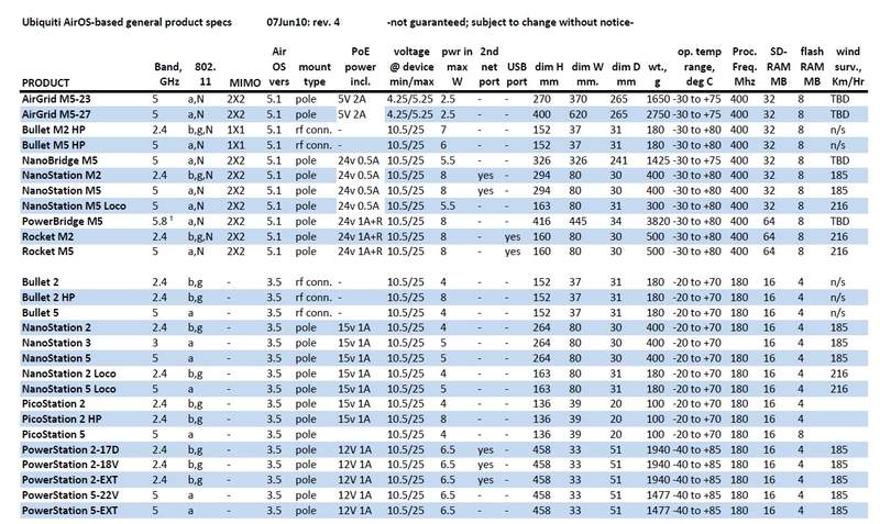

    Padrão Re: Fonte correta para o Bullet 2 HP
    vai ai a tabela com as voltagens usadas por cada produto ubnt.

    ZéAlves
    olhem a tabela emitida pela propria ubiquiti, todos os modelos deles sao de 10.5v a 25v, menos as primeiras airgrid que usava fonte 5v, postei a tabela ai em cima, ai ficao discutindo horas e horas, eh so ler, Ze, tanto bullet M2, M5, e os normais sao de 10,5v ate 25v. nao tem bullet que e so de 12v.

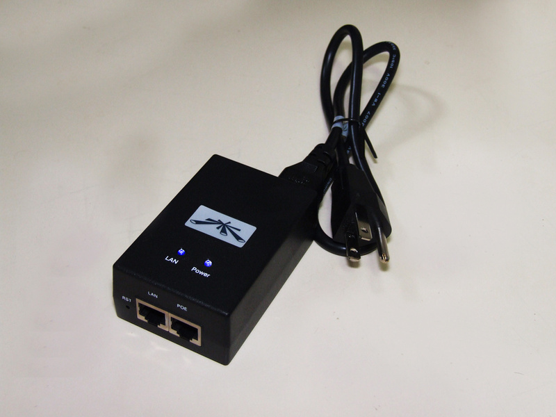

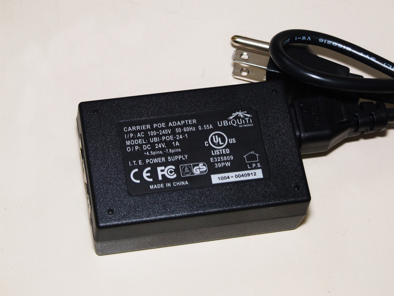

    Padrão Re:
    Por testes realizados com Osciloscópios, frequncimetros, e monitores de corrente e voltagem; além de testes com o produto em ação é reintero minha AFIRMAÇÃO, BULLET 2 HP, devido á sua potência opera com resultados bem superiores usando a fonte original da Ubiquiti 24v 1Ah. Vale pela experiencia do colega JADIR que está usando uma fonte de notebook com 19v 4Ah, e por ser uma fonte de boa qualidade não tem dado problema algum.
    Por isso meu voto ainda vai para a UBNT 24V 1Ah.
