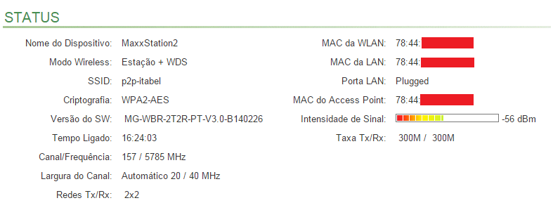

    A distância é pouca, aproximadamente 1 KM. Hoje tenho o PTP com um par de MaxxStation MIMO 5G (Descontinuada) e consigo no transferir tranquilamente 100mbps (apenas em um sentido), ou seja, baixando ou enviando. Fiz um teste com 2 computadores, setei as placas em 100mbps full-duplex, ativei manualmente nas CPEs o 100mbps full-duplex, porém quando começo a baixar de um lado, ele consegue os 100mbps, mas quando baixo do outro lado, ele cai o primeiro, ou seja, não funcionou o full-duplex.
    No rádio ele mostra como se o wireless estivesse em 300mbps/300mbps com intensidade de sinal em -56dBm.

    Dados de minha conexão atual:
Nome:	         rede.png
Visualizações:	726
Tamanho: 	23,4 KB
    Padrão Re: Informações CPE 510 5.8ghz 13dbi - TP-Link
    300M é o datarate, e datarate não tem relação com throughput.
    Você está com sinal insuficiente pra esse datarate, pode notar que o sinal de -56 está como AMARELO, não chega no verde. Pra ter 300M de DATARATE precisaria sinal em torno de -40.
    Testa REDUZIR o datarate, o MCS12 tem 180M (Datarate, ESQUECE througput por enquanto) com canal de 40MHz. Canal de 40MHz exige mais sinal, então TESTA usar canal de 20MHz, aí sim com MCS15 (Que em 20MHz é o datarate de 144M).
    Você precisa mesmo de throughput de 100Mbps full? O datarate de 180M (MCS12) chega perto disso, talvez 90Mbps, mas tem que ter sinal um pouco melhor. Teria que TESTAR pra ver se a potencia maior e a sensibilidade maior com o datarate de 180M permite todo o throughut desse datarate.
    Enfim, você tem que separar datarate de trhoughput, são numeros diferentes, nem sempre o datarate maior resulta em throughput maior, só onde há sinal suficiente. Um datarate de 300M vai permitir um throughput de uns 160Mbps pelo que eu saiba, mas ele exige sinal alto (Muito mais alto do que o que você tem), o seu caso é um bom exemplo, tem sinal insuficiente pra datarate de 300M mas tem sinal suficiente pra datarates menores, tipo 180M, ou mesmo 120M, que darão respectivamente trhoughput de uns 90 e 60Mbps provavelmente.
    Pra ter essa banda fullduplex você tem que ver o nível de sinal nos 2 lados, olhar nos 2 setups. Os 2 lados precisariam sinal tipo -40 pra que o datarate de 300M trafegue 100Mbps full, e precisa não só visada, precisa zona de fresnel 100% limpa, e pouco ruído na vizinhança (Nada de telhado de zinco ou metal em baixo, atras ou do lado, nada de outra CPE 5GHz transmitindo com 27dBm do lado, etc).
    Testar diminuir o datarate aí, se não há sinal suficiente pra um datarate você diminui ele e usa os mais baixos, dá pra conseguir 100Mbps com datarates menores que 300M, não tem NENHUM motivo pra insistir nele, ele só exige mais sinal (Que você não tem).
    Não só veja trafego, veja também o ping, dá um ping -l 1400 e analisa a porcaria que vira uma rede assim (Com datarate mais alto que devia), ping de 200mS onde devia ter 4ms no máximo, isso torna aplicativos via rede lerdos, e cria lerdezas em ipsec no Windows (A maldita descoberta automatica de micros na rede trafega dados ipsec por toda a rede, por isso recomendo rotear suas 2 CPE's, e não colocar em bridge!).

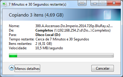

    Baixando arquivo do PC do meu irmão:
Nome:	         baixando.png
Visualizações:	358
Tamanho: 	39,4 KB

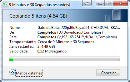

    Enviando arquivo para o PC do meu irmão:
Nome:	         enviando.png
Visualizações:	455
Tamanho: 	31,8 KB

    O datarate está automático, não fui eu quem setei como 300mbps...

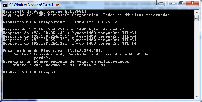

    Outra coisa, o meu ping está em 2ms, com a configuração do jeito que eu disse acima.
Nome:	         ping.png
Visualizações:	511
Tamanho: 	62,0 KB
    Ih, se com -l 1400 tem ping de 2ms, então esse limite de trafego nos 100Mbps só em um sentido é do chipset mesmo.
    (Eu considero um chipset meio fraquinho pros usos de hoje)
    (Quanto ao modo automatico, ele sempre vai pro maior datarate, o que sempre recomendo é NÃO usar o modo automatico, pois ele nem sempre interpreta direito se tem sinal suficiente ou não, e ir testando datarates menores até descobrir em qual datarate o trgouhput começa a diminuir ao invez de aumentar. A configuração manual tá disponível pra otimizar a coisa. O modo auto tá lá pra quem quer plugar e usar o tiver, sem otimização)
