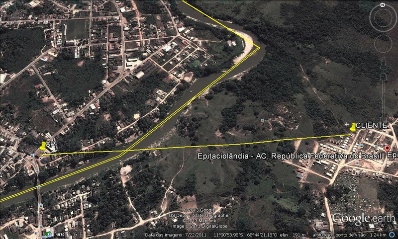

    Olá amigos, esto com um link de 10MB em um ovislink WLA-5000v3 configurado em AP + Antena Direcional Aquário de 23dBi (direcionada para o cliente na foto abaixo), o sinal é recibo no cliente por uma antena Aquário de 20dBi modelo USB2010, porém o sinal ocila muito, perde pacotes no ping, já tentei de tudo, o ack esta configurado corretamente (ou pelo menos acho q está) mais nada adiantou, a distância dos dois medida no Google Earth é de 1,06 Km, se alguém souber algo que possa me ajudar fico agradecido, na rota como podem ver só há algumas e pequenas arvores.

    Boa noite, amigo. Voce está usando qual firmware nele? Eles estão em 2.4 ou 5.8? Esses equipamentos são ótimos e nessa pequena distância tem que funcionar sem problema.

    Amigo, voce pode trocar o firmware e operar com eles em 5.8 Ghz. Poré, os obstáculos que voce citou podem trazer problemas, dependendo da obstrução que estão criando. Em caso de árvores, piora ainda mais em dias de chuva.
