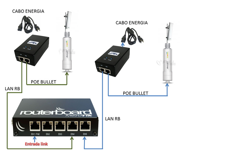

    Amigo você esta fazendo confusão na parte da alimentação do bullet, o que vai alimetar os bullet é as fontes POE e não a RB, vai sair do mesmo POE um cabo para a Rb e outro para o bullet
    segue um anexo de um desenho pra você poder compreender melhor.
    OBS: não falem do meu desenho fiz no power point mesmo kkkkkk

    Padrão Re: Dúvida RB/450g e Bullet 2 HP.
    amigo, vi seu desenho abaixo e é claro e simples, porém tenho uma dúvida. Posso fazer este mesmo esquema de ligação com um servidor e um switch no lugar da rb?
    Olá, pode sim amigo!
    pode fazer o mesmo esquema que não tem problema.
