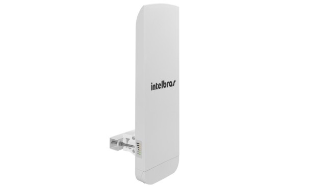

    Bom dia amigos!
    Na FASTWIRELESS Recebemos Solução lançamento no mercado, antena e radio embutido, confira abaixo!!!
Nome:	         prd_713_img_1_cor_12.jpg
Visualizações:	512
Tamanho: 	7,6 KB
    ROTEADOR WIRELESS (BASESTATION) 5GHZ 18DBI APC 5M-90
    http://www.intelbras.com.br/Produtos...8-dBi-MiMo-2x2
    O APC 5M-90 é uma BaseStation com uma antena integrada setorial com uma abertura de 90°. Possui potência de saída de até 29 dBm e um robusto enclosure compatível com IP66. Foi projetado para aplicações PTMP e seu software permite trabalhar em modo bridge ou roteador. Sua interface de configuração é fácil e intuitiva incluindo ferrementas como site survey, alinhamento de antena, agendamento de reboot, analisador de espectro e é compatível com o WNMS.
    O iPoll™ elimina o tradicional problema de colisão de dados, captando cada assinante sequencialmente (semelhante ao TDMA). O controle da transmissão de dados é gerenciado pelo Access Point. O Access Point envia e recebe os dados de uma estação por vez. Cada estação inicia seu envio de dados apenas quando solicitado pelo Access Point. O protocolo proprietário iPoll™ otimiza ao máximo a largura de banda, com menor latência possível, proporcionando maior escalabilidade para sua rede.
