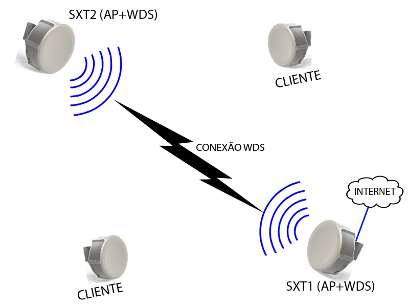

    Sim, meus clientes utilizam SXT também. O problema é que quando ativo NStreme ou NV2, não consigo conectar os dois SXT como AP. Eles só estabelecem conexão um como outro se coloco ele com 802.11.
    Segue anexo a montagem que estou querendo fazer, só que ao invés de utilizar 802.11 quero aproveitar a performance do NStreme o NV2.
Nome:	         SXT AP+WDS.jpg
Visualizações:	241
Tamanho: 	128,6 KB

    Eu já consigo fazer essa configuração com 802.11, utilizando os 2 sxt como AP e conectando-os como WDS. Estou fazendo dessa maneira para economizar equipamentos e principalmente canal. Minha dúvida é se há possibilidade de fazer essa mesma montagem utilizado protocolo NV2 ou NStreme.
