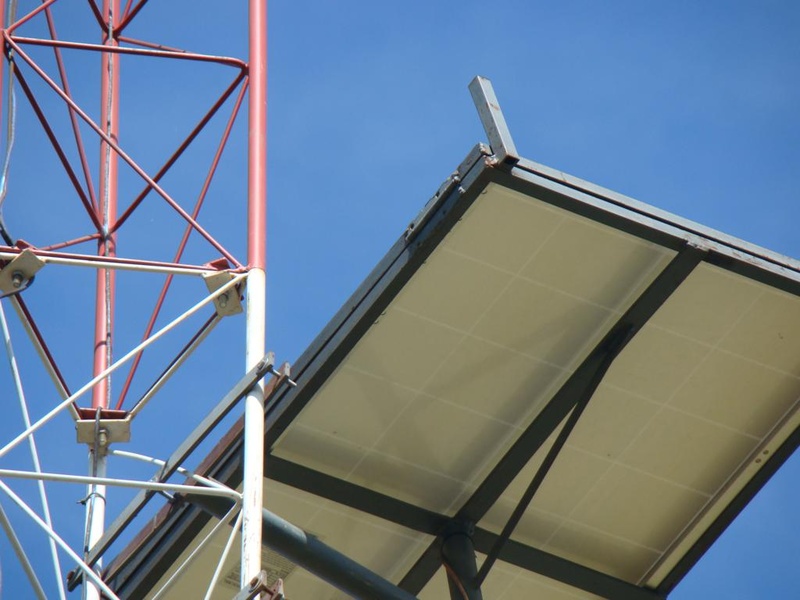

    Aqui utilizo suporte neste modelo que segue na imagem. Talvez possa ajudar em algo.
Nome:	         DSC04876_1024x768.jpg
Visualizações:	313
Tamanho: 	121,4 KB
    Padrão Re: sistema de segurança em enlace - roubo de placa solar oque fazer?
    Citação Postado originalmente por ivangalves Ver Post
    É basicamente o modelo que descrevi, suporte com base nas bordas e com dobradiça lacrando com cadeado, você mesmo fez amigo?
