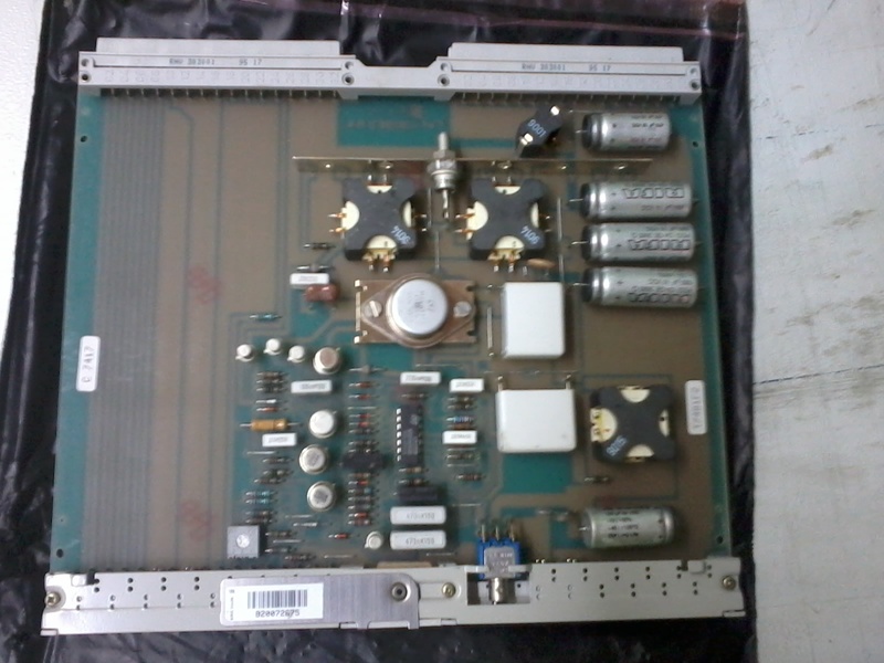

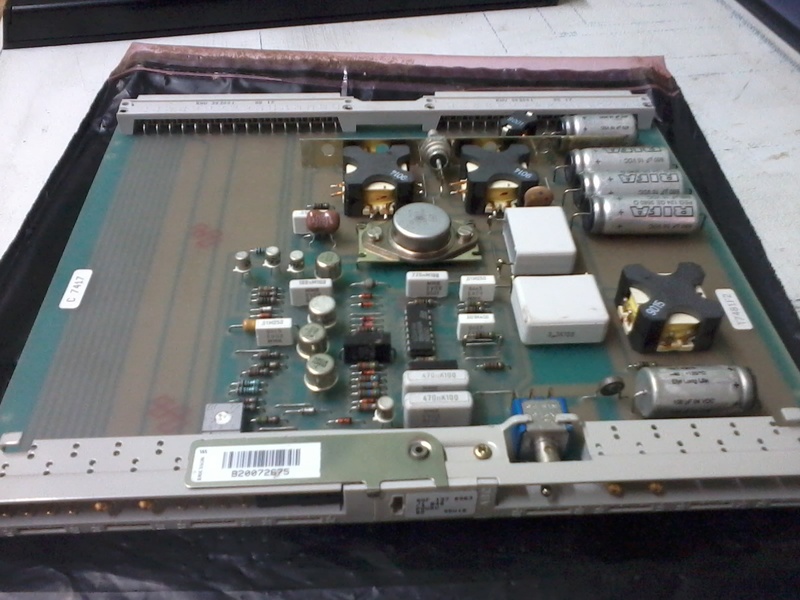

    Padrão Alguém tem ideia do que seja isso?
Nome:	         2013-07-07 23.51.40.jpg
Visualizações:	241
Tamanho: 	145,6 KB
ID:      	46778Clique na imagem para uma versão maior
Nome:	         2013-07-07 23.51.47.jpg
Visualizações:	241
Tamanho: 	135,4 KB
    alguem poderia me dizer pra que serve isso e os valores quanto custa cada?
    Padrão Re: Alguém tem ideia do que seja isso?
    Pra dizer com precisão tem que melhorar as fotos, um close no circuito imtegrado, nesses conectores laterais (Lembram uns blocos da Krone que focam usados para telefonia), uma foto do outro lado... e dizer de onde isso veio.
    Mas pelos componentes isso tem mais de 30 anos, esses transistores eram mais usados em audio e vídeo devido ao menor ruído do encapsulamento, mas também tieram uso militar pois duram mais. Por ter um transistor de alta potencia, e alguns de alta frequencia, poderia dizer que é uma fonte chaveada, mas essas bobinas quadruplas não são pra esse fim. O circuito integrado me diz que digamos de 1975 pra cima. De tiver o nome Ericsom nalgum canto é do fim dos anos 80 (Se for de telefonia).
    Quanto a valer alguma coisa... algum ou outro equipamento pronto e completo dessa idade tem valor pra coleção, mas decks avulsos como esse, que aparentemente era de uso interno de algum equipamento, geralmente não vale nada, esses sistemas analógicos como telex, embaralhamento de ligação, amplificação de sinais para ilhas de edição, não são mais usados.
    Edit:
    Agora ví direito, os conectores são padrão de PABX, isso é uma placa analogica de algum PABX meio antigo, umas placas de uns pabx digitais a partir dos anos 90 valem muito, mas essa é analógica pelo visto. Dá uma procurada no ML pelo pessoal que compra placas de pabx usadas. Pega a descrição que fica na etiqueta na frente, na primeira foto fica a esquera da chave liga-desliga azul, o modelo é algo como NRF 137 0069, com esse modelo em mãos fica facil descobrir quanto vale e se alguém ainda usa isso.

    sim ele tem o nome ericson NRF 137
