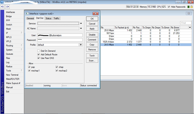

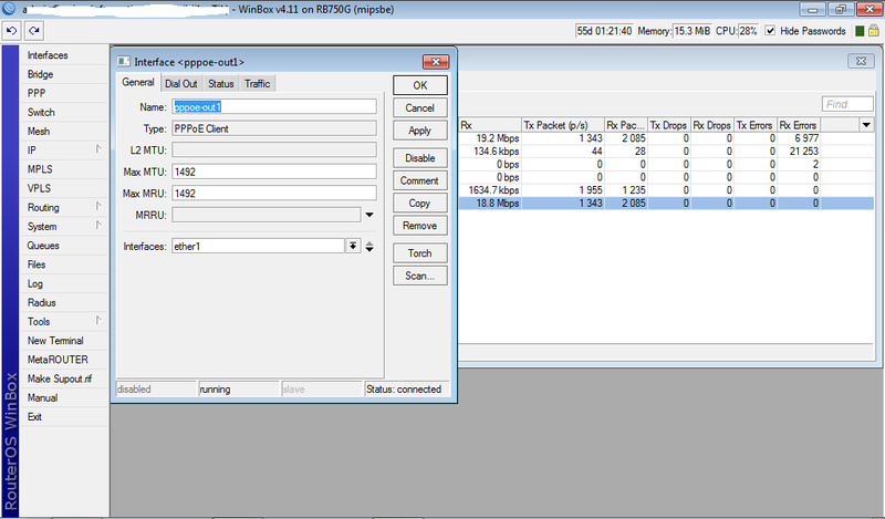

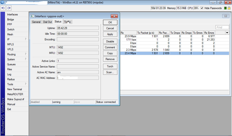

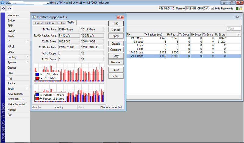

    Boa noite amigo qual valor de mtu esta configurado no discador coloca 1492 e testa e marca pra usar o dns da operadora

    amigo ENLACENET, fiz o que você falou, e resolveu. Ou seja. mudei o MTU, para 1492 e agora sim.

    Eu fiz igualzinho as fotos que vc postou não mudei nada mais nada menos,estranho isso né.
