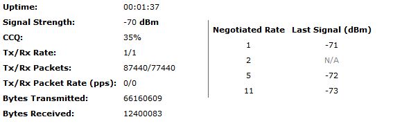

    Padrão Cliente Com barreira a 600 metros
    Bom amigos tenho um cliente a 600 metros da antena principal
    nele eu tenho uma cpe elsys 2,4 funcionava perfeitamente mas o vizinho do cliente levantou o segundo andar e perdeu a visada.
    fui la da uma olhada e a parede que fica a uns 50 metros do cliente ficou bem na direção da cpe
    o ccq do cliente foi pra 25
    gostaria de saber se tem algum jeito de resolver issoClique na imagem para uma versão maior

    Padrão Re: Cliente Com barreira a 600 metros
    faz ptp 900Mhz vai funcionar perfeitamente.
    So levantando a antena, como é uma CPE bem leve, coloca uma emenda de cano e mais um cano de 3 ou 6m.
    se levantar ela nao vou ter q virar ela um pouco para baixo nao ?
    Citação Postado originalmente por johnfjb Ver Post
    Não, apenas deixe ela reta ou use 900mhz.
