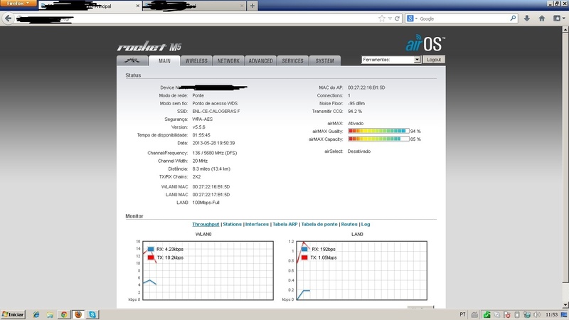

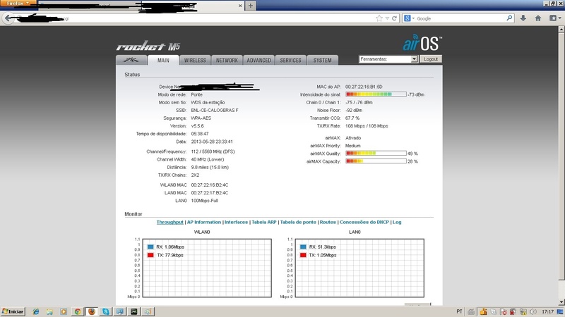

    ANTES Clique na imagem para uma versão maior
Nome:	         p1.jpg
Visualizações:	177
Tamanho: 	68,1 KB
ID:      	47553Clique na imagem para uma versão maior
Nome:	         p2.jpg
Visualizações:	140
Tamanho: 	74,1 KB

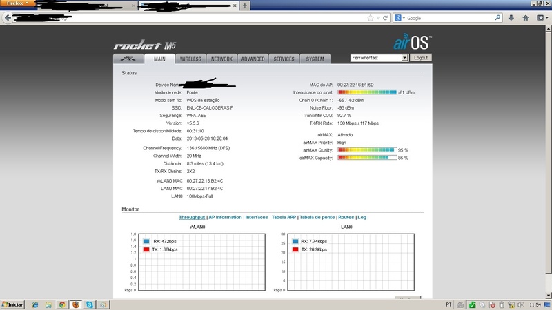

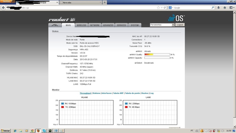

    DEPOIS Clique na imagem para uma versão maior
Nome:	         ptp2.jpg
Visualizações:	319
Tamanho: 	69,4 KB
ID:      	47555Clique na imagem para uma versão maior
Nome:	         ptp22.jpg
Visualizações:	180
Tamanho: 	72,4 KB
    Valew pela atenção.
