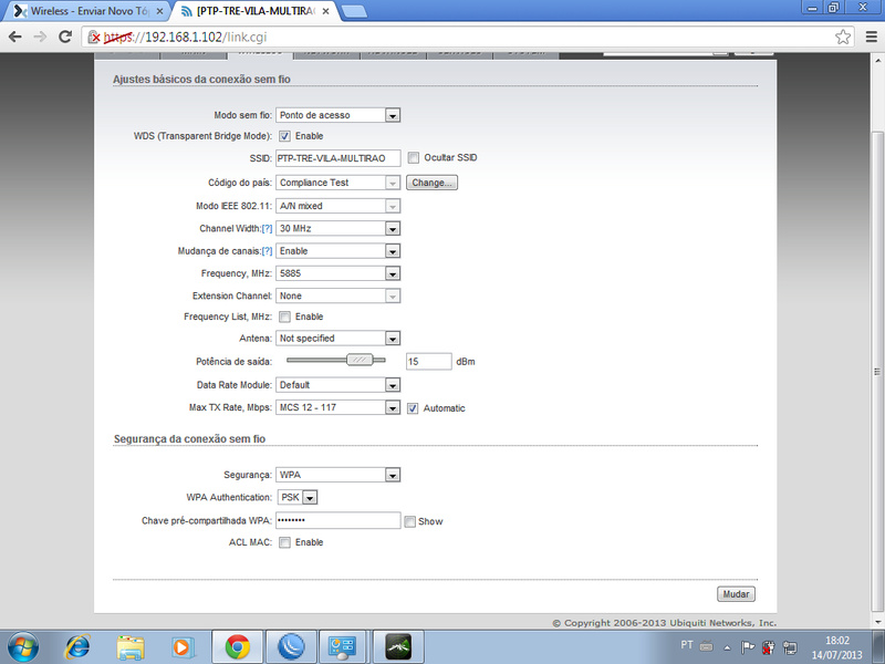

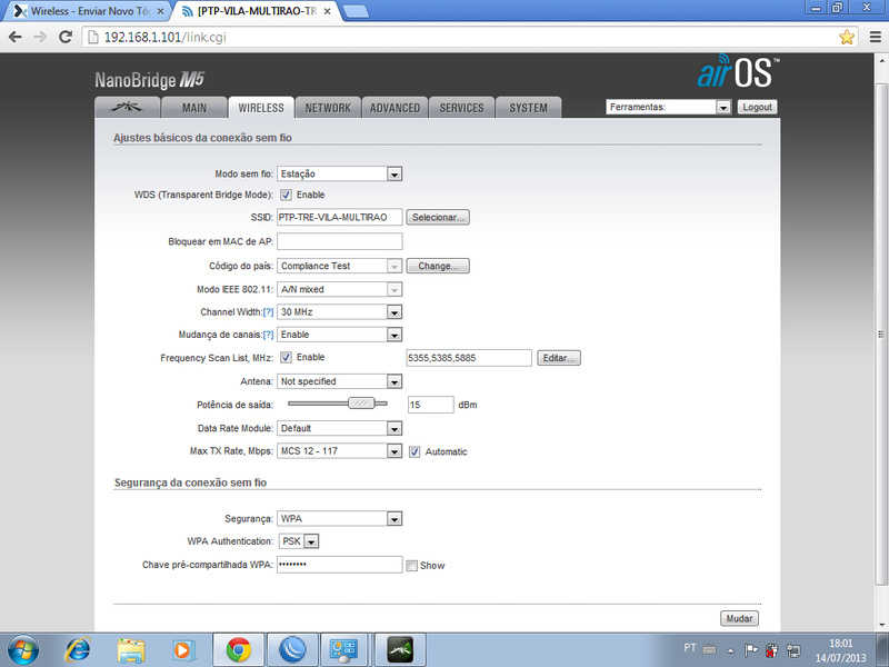

    Olar galera estou com um probleminha em um ptp, é o seguinte uso 1 par de nanobridge m5 para fazer um elance de curta distância de no máximo 3 km até ai está tudo bem signal de -63 passando a banda que estava querendo de 30 mb, só que éla está se desconectando uma da outra, e depois conecta de novo, ex: fica mais ou menos 1 hora conectada e depois se desconecta após 1 minuto conecta de novo, o que pode ser ? segue 2 imagens uma de cada lado do ptp Clique na imagem para uma versão maior
Nome:	         ap vila.jpg

ID:      	46874Clique na imagem para uma versão maior
Nome:	         estação vila.jpg
Visualizações:	250
Tamanho: 	121,7 KB

    Checar duas coisa potencia do radio e trocar a fonte e obvio verificação de cabos
    Padrão Re: Problemas com elance, 1 par de nanobridge m5
    olá amigo, também já tive este problema só com Loco m5, mas pode ser que minha experiência possa te ajudar. Troque as duas fontes dos equipamentos e reveja as tomadas de energia onde está conectando elas, pois perdi duas fontes por causa de mau contato, as fontes estavam estragando e acontecia isso de conectar e desconectar, boa sorte e tomara que você consiga solucionar o mais rápido possível.
    Citação Postado originalmente por RODRIGOQUATI Ver Post
    Fiz a troca de uma das ponteiras que suspeito estar com problemas, estou aguardando para ver se não vai desconectar novamente.
