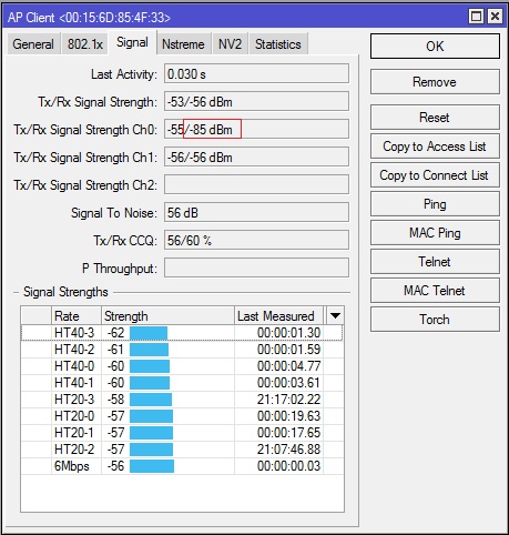

    Bom dia pessoal, estou enfrentando um problema estranho em uma rede que estou montando, tenho várias repetidoras com distâncias variadas e estou usando o seguinte equipamento, RB433AH cartão SR71-15 antena ALGCom de vários diâmetros, pois bem consigo fechar os enlaces inclusive com o sinal esperado o problema é que sempre uma dos chains apresenta diferença de sinal em uma das direções ou seja, o problema não afeta toda a chain mas somente o TX ou RX da chain, pode ser alinhamento mas pra mim parece ilógico pois o alinhamento afetaria o sinal global ou pelo menos a chain inteira, mesmo caso dos pigtails. Gostaria de saber do pessoal se já passaram por isso, ou se tem ideia do que pode ser, já estou partindo para a ideia de defeito nos cartões, mas são todos que estão assim... vou fazer um teste fechando o enlace com rocket para ver como fica o sinal. Segue imagem para verem como está o sinal.

    o ccq ta muito baixo voce tem barreiras ai?
    Padrão Re: Problema com sinal SR71-15
    Visada totalmente limpa, o ccq melhora ai quando gero trafego, ainda não esta em produção.
    Ja tive enlaces com diferença sim nos chains mas não como essa,acho que deve ser alhum bug pois no geral ta -53/-56 o link ta ruim nos testes?

    Citação Postado originalmente por Fernandols Ver Post
    Só na direção onde a chain ta ruim...
