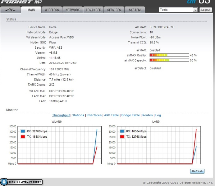

    Padrão Throughput RX: 32767Mbps and TX: 16383Mbps
    Não entendo estes valores tem tipo picos esta antena é uma Rocket M5 ligada a uma omni com 13 dbi
    porque será que isto acontece??
Nome:	         throughput.jpg
Visualizações:	295
Tamanho: 	94,4 KB
    Padrão Re: Throughput RX: 32767Mbps and TX: 16383Mbps
    Referente a estes picos nunca vi, poderia ser um speedtest.
    Um detalhe importante nesta imagem, atualize seu rocket m5 e altere a sua criptografia de wpa, para wpa2-aes.
    Lógico que isso vai implicar ter que alterar nos clientes que estão conectados no seu rocket m5, vai ter que entrar em cada cliente e alterar e sempre mantenha a mesma versão do AP nos clientes.
    E um outro detalhe aparece ali 12 km, vc teria clientes nesta distância conectados em uma omni ? conectar não quer dizer que seja o correto, o certo seria vc para clientes longe fazer ponto a ponto, ou montar outras células.
    Fica ai a dica, não estou aqui para criticar o seu trabalho, estou aqui para tentar ajudar.
    Se puder passar mais detalhes.
    1 - 4.2 miles (6.8 km) 120 / 162 82
    2 - 7.7 miles (12.5 km)180 / 180 99
    3 - 4.7 miles (7.5 km) 60 / 60 96
    4 - 0.1 miles (0.2 km) 300 / 300 99
    5 - 3.2 miles (5.1 km) 120 / 162 98
    6 - 0.4 miles (0.6 km) 300 / 270 98
    7 - 4.2 miles (6.8 km) 180 / 180 99
    8 - 3.5 miles (5.7 km) 180 / 180 94
    9 - 0.5 miles (0.8 km) 240 / 240 94
    10 - 6.6 miles (10.7 km)180 / 180 100
    11 - 3.4 miles (5.6 km) 120 / 108 95
    são estas as distancias
    ja actualizei para a 5.5.6 a Rocket M5 agora tenho de fazer o mesmo aos clientes
    sera por ter WPS activo? nunca entendi bem isto de WPS
    O WDS seria para trazer os macs dos clientes até o seu concentrador, tipo vc tem uma repetidora e precisa trazer os macs reais dos clientes até seu concentrado, ai com o wds em seu ponto a ponto vc traria de um pop até o concentrador.
    Agora estas distâncias vc vai ter ou já esta tendo problemas pois todos vão estar equiparados pelo pior sinal e ack dos seus clientes mesmo que esteja a 500 metros com o melhor sinal.
    O correto seria um ponto a ponto até mais próximo destes clientes e lá outra Omni, podendo assim ainda mais poder expandir a sua rede e não prejudicando os que já estão neste equipamento.
    Ivan Galves
    não consigo ter todos os clientes a mesma distancia nem fazer um ponto a ponto para cada um isso sairia muito caro mesmo
    se desligar o WDS o que influencia?
    eu usei o WDS porque o DHCP parece ke se perdia e n chegava até onde keria e tinha de ter routeres a fazer esse trabalho assim com WDS parece ke esse problema deixou de existir

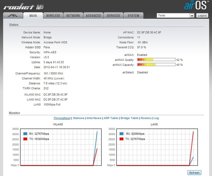

    eh bug no grafico !! atualize para 5.5.6 deve resolver
    pois era bom que fosse assim tão fácil de resolver:/
    Estou a pensar trocar aquela rocket por uma rocket titanium
    ja puxei para 5.5.6 e faz o mesmo aquela rocket ta a fazer bidge para toda a rede e penso ser por isso n se ta a aguentar passa muito tráfego 24 horas por dia lá dentro um total de 1.2 a 1.7Tera bites por mês será por isso??
    a imagem com 5.5.6 faz o mesmo e as X é minuto a minuto as x ta um pouco mais sem fazer prai 4/5 minutso mas vai sempre fazendo estes picos e o pessoal ke joga online 2 ou 3 e keixam-se ke por exemplo a jogar League Of Legends n dá para entrar no room:/
    isto nunca foi visto em nenhum ekipamento ubiquiti estes picos??Clique na imagem para uma versão maior
