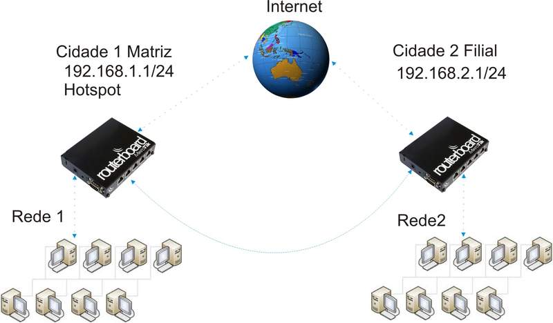

    Olá galera Under, estou com um problema alguns dias e não estou conseguindo resolver, sobre VPN não sei se este e a melhor opção mais é o que estou tentando, tenho duas redes e quero que os computadores dá mesmas se comuniquem como se estivesse em uma intranet. vou explicar melhor!
    tenho Intenet ADSL na Cidade 1 Filial.
    modem bridge RB sai com hotspot para os clientes 192.168.1.1/24
    preciso que os computadores da cidade B com modem Roteado ligado em uma rb que distribui ips via DHCP 192.168.2.1/24 se comuniquem com a rede 1 ma matriz
    é o seguinte quero todos os computadores da filial se comuniquem com os da matriz somente sem precisar senha nada só para trocar informações msm exemplo; eu tenho um servidor de controle de estoque quero que as duas utilizem o msm servidor eu tbm tenho 2 ATAs quer liga-los para não pagar interurbano no VPN uma vez que meus ips não são fixo. como mostra a imagem abaixo.
Nome:	         VPN.jpg
Visualizações:	920
Tamanho: 	31,2 KB

    Necessariamente não precisa ser EOIP...
    Me corrige se eu estiver errado. A rede1 é 192.168.1.0/24, sendo que o gateway é o Mikrotik como 192.168.1.1... Já a rede 2 192.168.2.0/24, Mikrotik 192.168.2.1.
    Ambos estes Mikrotiks tem IPs públicos e se falam apenas pela Internet?

    perfeitamente, só se comunicam pela Internet por isso que quero criar uma espécie de túnel para que eles façam parte da msm rede porem pela internet

    Você vai querer utilizar compartilhamentos Windows? Pergunto porque as redes estão em classes distintas no seu desenho.
    O protocolo utilizado vai muito do uso final... Se você precisa de compartilhamento de arquivos windows, realmente EOIP e L2TP são mais indicados... L2TP seria minha escolha pela facilidade de se criptografar a comunicação e deixar tudo mais seguro.
    Eu faria tudo roteado. Evitando tráfego desnecessário. Usaria PPTP.
    Eu posso te dar exemplos 2 dois casos... Tenho coisas aqui funcionando das 2 formas (L2TP e PPTP)... Me diz ai o que tu precisa que eu posso dar um export rápido aqui na configuração para vc dar uma olhada.
    Padrão Re: VPN para unir duas Redes Matriz Filial!
    blz eu preciso pra troca de informações windows e principalmente fazer com que dois ATA´s se falem como em uma intranet pra que eu não precise pagar interurbano de uma cidade pra outra. gostaria sim dos seus exemplos
    Ok... L2TP.
    A idéia do L2TP é ligar 2 bridges através da Internet. Então o que você vai precisar, pra iniciar, é que a interface interna de ambos os Mikrotiks seja uma bridge. Se os IPs 192.168.x.x dos Mikrotiks estiverem em uma interface comum, crie uma bridge em ambos, coloque apenas estas interfaces na bridge e mude o IP para a bridge.

    Se tudo ocorrer certo, o que você vai ver são 2 interfaces virtuais que são criadas nos 2 Mikrotiks quando o L2TP está conectado... Estas interfaces são automaticamente adicionadas nas bridges internas de ambos os Mikrotiks e isto "liga" as bridges dos dois locais tornando possível uma máquina de um lado "pingar" e outra diretamente, sem roteamento necessário...
    Claro que pra isto funcionar, ambos os lados deveriam estar com na mesma rede e máscara...
    Não se esqueça também que com esta configuração as redes estão literalmente ligadas... Ou seja, o tráfego de uma vaza pra outra... Seu DHCP server, por exemplo, vai começar a fornecer IPs para o outro lado também

    blz intão, vlw pela dica vou tentar aki pra ver no que dá e depois posto o resultado
    amigo parece que esta funcionando mais ainda não consigo trocar informações com os outros pcs
    quando eu do um click em PPP/active Connections mostra que esta conectado, porem quando eu clico no winbox pra tentar ver as outras rbs não dá quando eu coloco meu pc para pingar nos outros pcs tbm não dá. o que pode ser isso?
    Bom, considerando o teu desenho... Se as máquinas realmente estiverem com rede/máscara diferente, não vai pingar...
    Faz um teste e coloca uma máquina de um lado com 192.168.100.1/24 e outra no com 192.168.100.2/24... Deveria pingar neste caso.
    Se não pingar, verifica se nos 2 lados, em Bridge, se as portas dinâmicas do L2TP estão incluídas na bridge.

    vlw marcelus pela dica deu certinho ganho minha estrelinha mais uma vez abraço precisando e estando ao meu alcanse terei o maior prazer em ajudalo..
