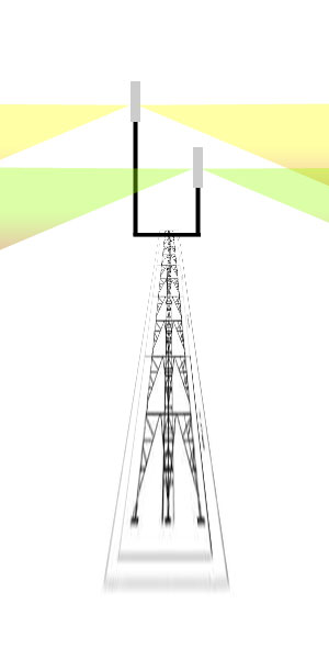

    E se separarmos elas tanto vertical quanto horizontalmente.
    Dessa forma o afastamento praticamente anularia o efeito da haste da antena de cima, a diminuiria a quase zero o impacto da haste na antena de baixo.
    No desenho ignorei o lóbulo irradiado do meio pra cima apenas para facilitar a visualização.
    Neste "arranjo" fica obrigatório o uso de antenas de frequencias diferentes, e fica recomendado a utilização de uma antena de pouca abertura vertical em cima, algo como 8º e de boa abertura vertical embaixo, algo como 12º.
    Uma OMNI 13dBi 5.8 Ubiquiti em cima e uma OMNI 10dBi Ubiquiti em baixo ficaria bom.
    Radios Rocket Titanium ou Isolados com caixa hermética de alumínio ou material magneto-isolante ( existe essa palavra ? ) .

    Padrão Re: Bullet M2 com Omni + rocket M5 com Omni 5g10 na mesma torre
    Citação Postado originalmente por silviola Ver Post
Nome:	         torre-dupla.jpg
Visualizações:	394
Tamanho: 	13,5 KB
    PS: Me lavo no PhotoShop. ^^
    Era mais ou menos assim que eu estava falando... o desenho ficou bom para compreeder...

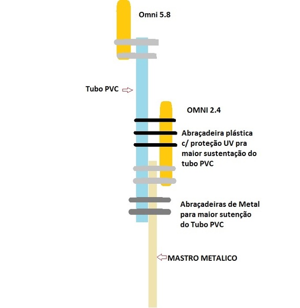

    O tópico é meio antigo, mas como eu tenho uma dúvida que bate com esse tópico, vamos lá.
    Eu to querendo colocar duas Omnis juntas, 2.4 e 5.8GHz, mais ou menos como na foto postada acima, mas a Omni 5.8 ficaria mais próxima do que mostrado na foto, praticamente juntas, mas o tubo não seria de metal e sim de PVC, grosso, de 50mm que seria fixado abaixo e passaria pela abraçadeira de fixação da Omni 2.4 e eu tb colocaria cintas grossas do tipo enforca gato, com proteção UV (pra não ressecarem) tb, presa junto com o corpo da Omni 2.4Ghz, ou não, já que talvez não seja uma boa ideia, mas tentariva colocar de uma forma a não forçar o corpo da Omni... As minhas dúvidas em fazer isso seriam a resistência do tubo PVC ao tempo e vento. Vou desenhar mais ou menos como ficaria o esquema:

    Eu fiz um teste com a abraçadeira de aperto da uma Ombi Ubiquiti e ficou bem firme, mesmo sem apertar demais, pra não deformar o tubo. Mas não sei como se comportaria sob sol e chuva... Alguém acha q essa loucura funcionaria?
    É, é uma também. Particularmente não sei o impacto do PVC no RF.
    Só que tem uma coisa, a abertura vertical da OMNI de baixo, pelo desenho vai perder pro lado da haste de metal.

    É só um desenho tosco, cara! Na verdade eu já tenho essa Omni de 2.4 instalada e não tem problema algum, é uma Ubiquiti 10dbi e ela tá na ponta do mastro.

    OLha, eu tava vendo as fotos e o meu mastro tá estaiado da mesma forma praticamente, sobrando apenas uns 2 palmos acima do ponto de fixação dos cabos de aço onde ta fixado a abraçadeira da Omni e um sinalizador, o tamanho do turbo de PVC só seria pra vencer o tamanho da Omni Ubiquiti de 10dbi, coisa de uns 80cm mais ou menos, pra de 5.8 fica logo acima da de 2.4GHz. Minha maior preocupação é a resistência do tubo de PVC, mas to com um pedaço de 1 metro e 10 aqui, de 60mm e ele é bem forte, tentei dobrar aqui pra tentar quebrar no meio, não consegui, o meu medo é o ressecamento com o sol ele ficar mais frágil, ou ele dilatar ou contrair com o calor, sei lá, não sei o comportamento desse material sob o sol...
    Atualização:
    Pensei muito aqui hoje sobre isso e meio que desisti da idéia, a altura máxima que ficaria a ultima antena em relação ao ultimo ponto de fixação dos estaios seria quase 2 metros, então não vai ficar confiável com relação aos ventos.
