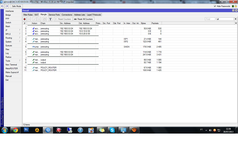

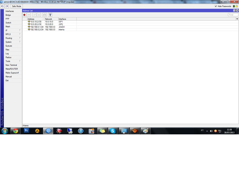

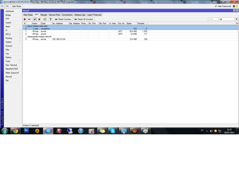

    Boa tarde pessoal fiz um load balance com dois links adsl igual
    mas não consigo navegar, fiz o ping dentro da rb mas não tem internet dentro
    o que faço
    tanbem fiz um hotspot pra saída
    e fiz uma internaClique na imagem para uma versão maior

    Faça balance um uma rb e hotspot em outra...
    Padrão Re: load balance
    então tenho que usar duas RB´S pra fazer isso?
    consegui navegar depois q tirei o hotspot..

    Sim amigo!!
