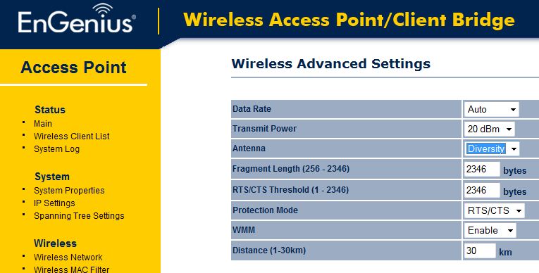

    Voces conhecem o radio SENAO 3500? Pois e... Estou usando ele em minha torre a 1 ano, com duas sentoriais, uma em vertical e outra em horizontal... Funciona bem em ambas...
    Para que nao entendeu: O radio Senao 3500 tem dua saidas de antena, e como um MIMO masss nao e... E apenas 2 antenas... entao coloquei o radio em 11b e tal... potencial normal... e uma saida ta com uma antena horizontal e a outra com antena vertical... 1 ano sem da problema... Em julho do ano passado eu coloquei uma RB 433 com um cartao R52n, da mesma forma... A surpresa pra mim foi que nao deu muito certo nao... Pois tinha que ligar o protocolo A/N para funcionar legal... Mas ficava muito lento e da uma perda de pacote horrivel!!! Segue ae um screen da tela do engenius!!! Se quiserem fotos da torre e so me pedir que envio aqui no forum!!! Clique na imagem para uma versão maior

    Padrão Re: T - Mágico ! Alquem já testou???
    isso é outra coisa... quem começou (nem sei se foram eles, mas foram os primeiros equipamentos wifi que lançaram mão do recurso) foi a Samsung.

    Correto Sérgio, diversidade espacial são outros 500...
    E concordo com o Aldo, pelo que vi, esse famigerado T-mágico nada mais é que um splitter. Pois o termo T-Mágico, ou T-híbrido, é devido a alguns combinadores de guia de onda, serem nesse formato.
