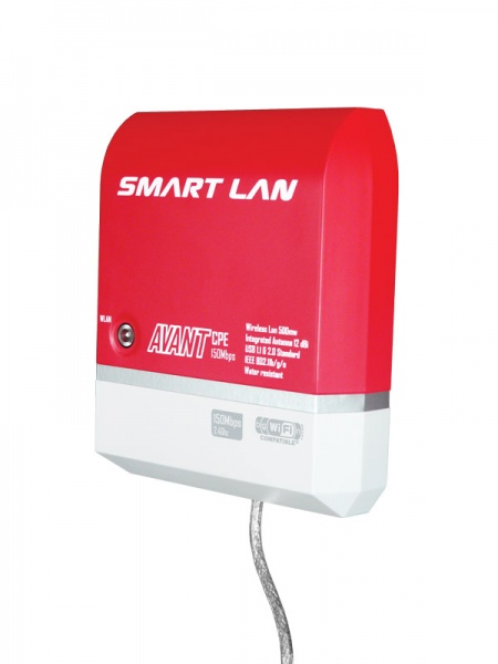

    Smart Lan
    É um equipamento muito bom, pena que ele é USB e seu cabo é de dez metros, mas mesmo assim é um equipamento que não deixa a desejar.
    http://www.smartlan.us/Index.asp?dep...ec=&idProd=340

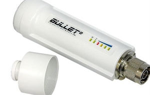

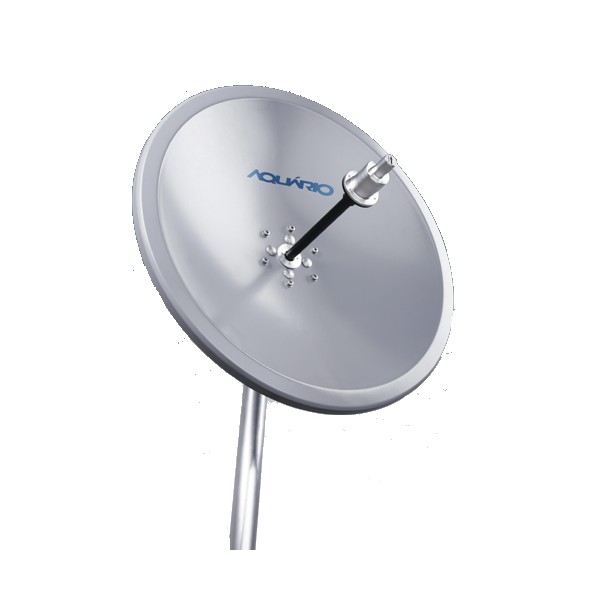

    Bullet 2.4 + Antena Aquario
    Sem comentários conexão garantida com visada em 2.4, eu irei usar recentemente para um cliente aqui que eu tenho

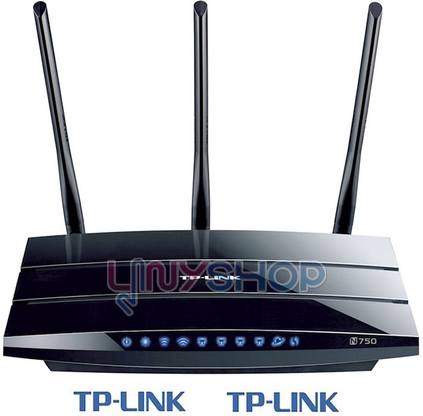

    Para finalizar um roteador TP-Link Tl-wdr4300 de 1000mw + Antena Aquario é a solução definitiva para maiores distâncias para um kit cliente.

    Smart Lan

    Sim mas os roteadores smart lan são somente para uso caseiro mesmo, mas este que eu te mostrei ele é muito bom, uso ele até 1,5Km mais que isso não funciona.
    Pena que ele é somente USB porque muitos clientes querem botar um roteador em casa, e USB não dá essa possibilidade, ao menos que o cliente deixe o seu PC ligado, com o Lusca Cache Instalado para poder botar um roteador em sua casa.
