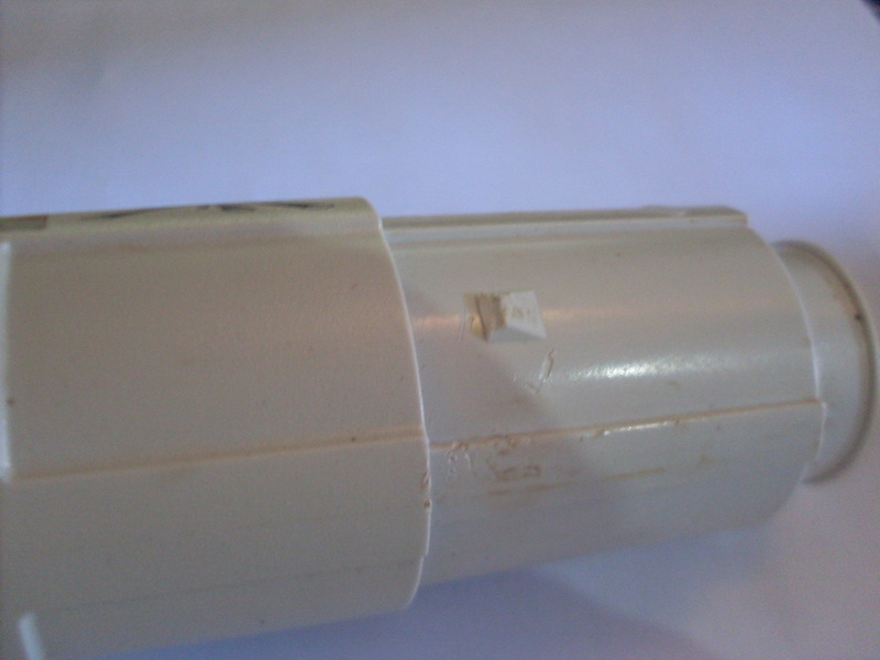

    Amigo, sei que o prato da nanobridge atrapalha um pouco pra soltar a ponteira, mas aqui não encontro essa dificuldade, veja o post sobre o assunto: https://under-linux.org/showthread.p...=trava+airgrid
    Uma solução também seria vc cortar a pontinha da trava com uma serra, não precisa tirar toda a trava apenas a quina que trava. Isso facilita a retirada futuramente. Veja na foto abaixo, a ponteira não fica solta e não dá trabalho pra retirar. Espero ter ajudado, se isso te serviu clica na estrelinha, blz.
Nome:	         trava airgrid.jpg
Visualizações:	242
Tamanho: 	106,0 KB
