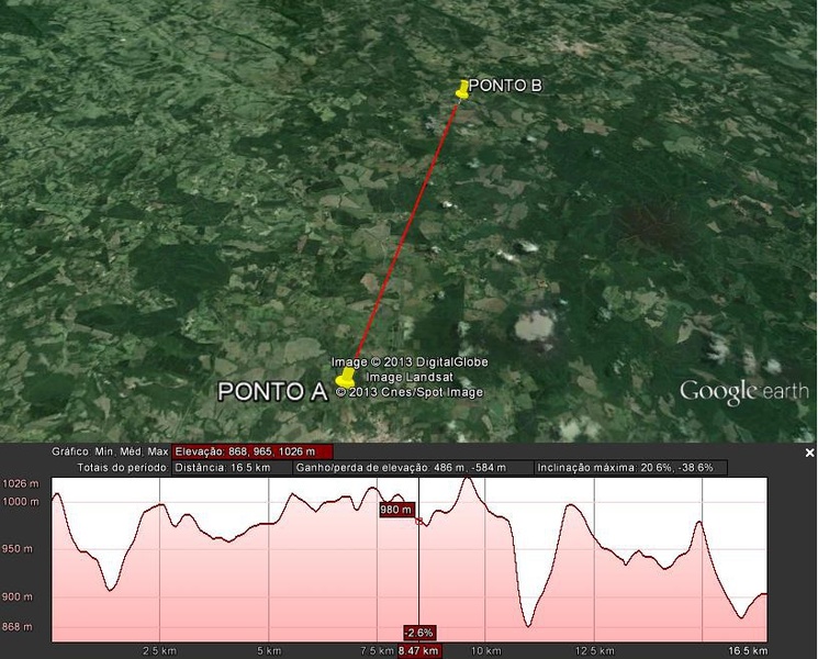

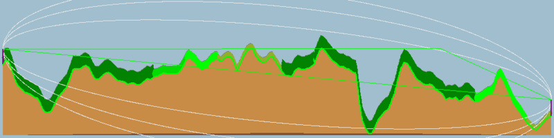

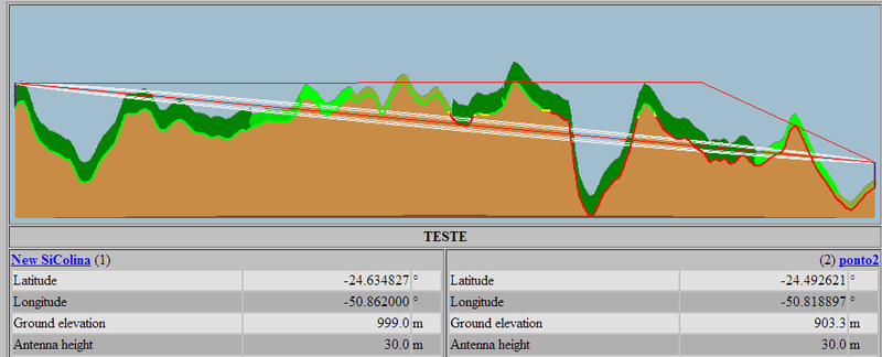

    Olá amigos,
    estou precisando fechar um PTP para uma cidade do Interior a pedido da prefeitura do local.
    abaixo segue um print da situação, sei que ta meio complicado de fechar.
    gostaria de saber opinião de quais equipamento devo usar, pode ser em 5.8Ghz, 900 Mhz ou ate mesmo frequência fechada não tem problemas.
    dos dois lados já tenho torres de 30m montadas, pensei em montar repetidora no meio mais é complicado pois teria que usar placa solar e nesta região chove ate 30 dias sem parar.
    preciso de chegar com aproximadamente 15MB nesta região, vou atender poucos clientes.

    Cordeadas:
    PONTO A:
    Latitude: 24°38'5.06"S
    Longitude: 50°51'44.89"O
    PONTO B:
    Latitude: 24°29'33.41"S
    Longitude: 50°49'7.99"O
    Fico no aguardo de Dicas e sugestões.

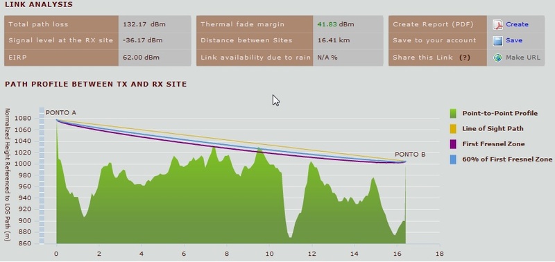

    Bom Dia,
    Bom, com esse nivel de NLOS (falta de visada), terás que ter torres bem altas dos dois lados pra fechar em 900mhz um link direto.
    QUANDO DIGO TORRES BEM ALTAS..., lê-se:
    Ponto A: 80m
    Ponto B: 100m
    Com essa configuração você chega no ponto B com 5ghz , podendo levar muita banda e com sinal mais estável que 900mhz.
    Se o link é possível? É.
Nome:	         LINK.jpg
Visualizações:	229
Tamanho: 	67,9 KB
    Basta investir em torres.
