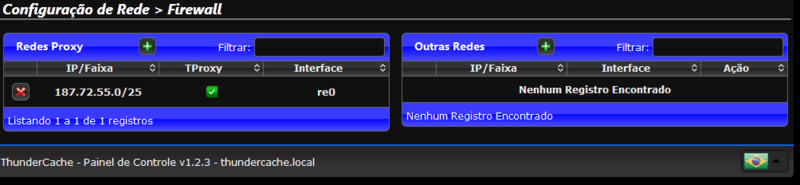

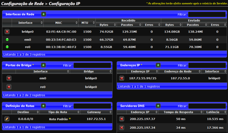

    achei melhor colocar as telas!

    Padrão Re: Problemas no grafico do ThunderCache 7.1 em modo bridge
    Citação Postado originalmente por victordavid Ver Post
    segue os seguintes passos deste link http://thundercache.es/recursos/brid...el-de-control/
    caso tenha algo errado aguardo que mim faça a correção!
    As configurações do link estão corretas.
    O grafico trabalha com 2 informações.
    1. O IP do servidor tem que estar na interface da bridge.
    2. Ao cadastrar as redes em Redes Proxy, escolher a placa física ligada ao lado interno da sua rede por onde chega os clientes.
    Feito isso, tem que funcionar normalmente.
    De acordo com as telas, está correto.

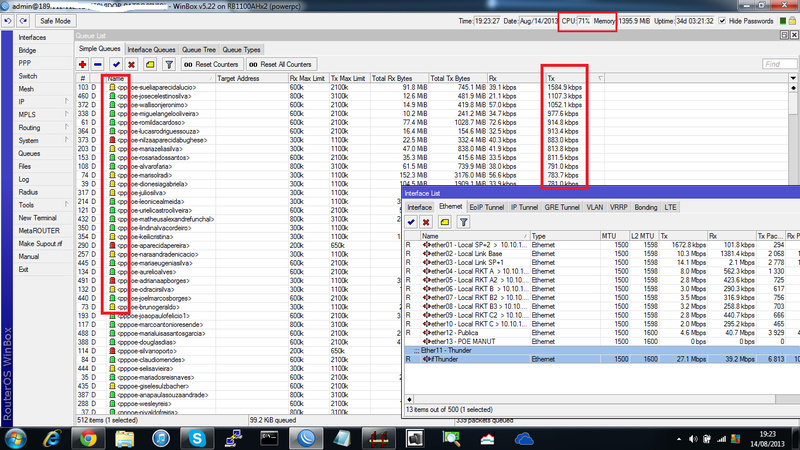

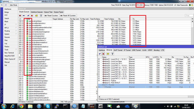

    Entendi o que você quis dizer, porém, os 480 clientes é no PPPoe e mais uns 40 com ipXmac (520 clientes total) já no pico, sem Thunder processamento fica abaixo de 60% com Thunder sobe pra mais de 70%, tudo bem, isso é outra historia, creio que não seja isso o problema.
    Uma coisa que está me deixando intrigado é o seguinte: Atendemos alguns chamados onde o cliente reclamou que não estava chegando o contratado. Realmente quando medimos não dá o correto, fica sempre abaixo do normal. Basta desativar a ether11 do Thunder e medir novamente e constatar que volta ao normal.
    Aí monitorando as queues percebi que os clientes não ficam mais vermelhinho, quando desativo o Thunder os clientes vermelhos triplicando de quantidade, volto o Thunder os clientes caem para amarelinho e verde.
    Postei as telas pra conferirem.
    Espero que me ajudem pois os clientes estão com razão.

    RB com 60% de load ja começa a pipoca, prepara o bolso e compra uma cloud

    um tive esse problema no inicio, só que a minha e tudo ip x mac ai controlo por ip na Queue ai o Mario, mim deu um help era questão da Interface estar all, foi so setar para para a saída para rede, e ai ficou show!!!!
    dá uma olhada no Simple Queue / Adavanced / Interface ---> se estivar all, coloca para interface que sai para sua rede, talvez te ajude!!!
