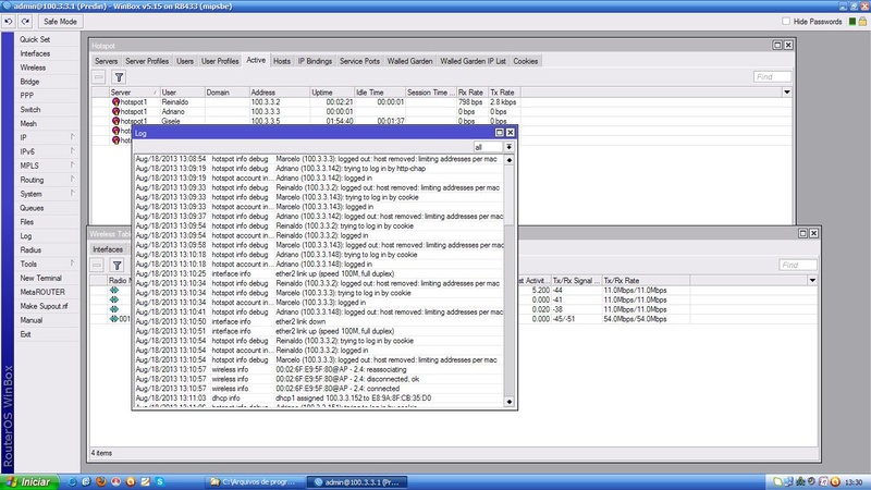

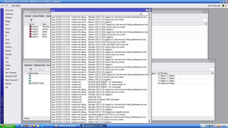

    Olá amigos, boa noite, Estou com uma torre onde tem 5 pro eletronic 2.4 que conecta nela, um em cada prédio com 3 clientes cada.... na torre tem uma RB-433 com uma fonte de 24-volts 2.5 amperes o cartão que joga na omni de 15-DBI e um CM10 DCMA-81 max de saida 17-dbi..... O pro eletronic mais longe da minha torre esta uns 200mts, meus clientes ficam quase o tempo todo logando tipo se vc colocar pra baixar um driver de 20-megas ele só baixa uns 6-megas cai e depois faz login novamente sozinho...
    alguém pode me ajudar?
    ja ouvi falar que pode ser as senhas e que estes pro-eletronic são um lixo (to num mato sem cachorro)kkk
Nome:	         MK-1.jpg
Visualizações:	343
Tamanho: 	121,3 KB
ID:      	47546Clique na imagem para uma versão maior
Nome:	         MK-2.jpg
Visualizações:	342
Tamanho: 	140,9 KB

Nome:	         MK-1.jpg
Visualizações:	343
Tamanho: 	121,3 KB
Nome:	         MK-2.jpg
Visualizações:	342
Tamanho: 	140,9 KB
