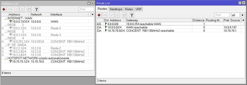

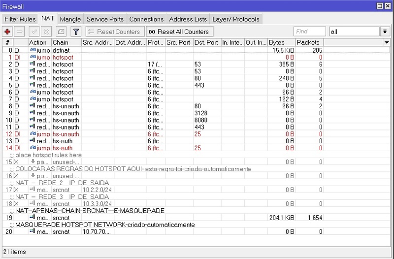

    No ITEM1 eu possuo o endereço de saida LAN para a Internet e o endereço do Hotspot que é 10.70.70.1 com um pool nessa mesma faixa
    Veja só os endereços e as rotas e do outro lado as regras NAT E Filter rules criadas pelo Hotspot

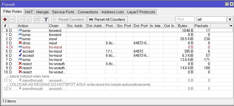

Nome:	         ITEM_1_RB1100AHx2_FIREWALL_FILTER_RULES.jpg
Visualizações:	301
Tamanho: 	95,6 KB

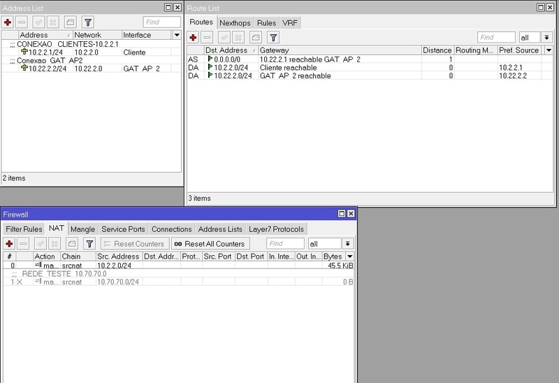

    Agora vamos a RB800_AP_2
Nome:	         ITEM_3_RB800_AP_2.jpg
Visualizações:	255
Tamanho: 	73,0 KB

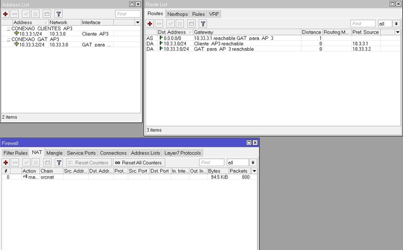

    A RB800_AP2 esta conectada no Item 2 através da Interface ETH2 da RB1100AHx2 , por tanto para comunicação ele possui o endereço 10.22.2.2 ,em IP routes esta configurado como DST:0.0.0.0/0 e o Gateway esta como 10.22.2.1

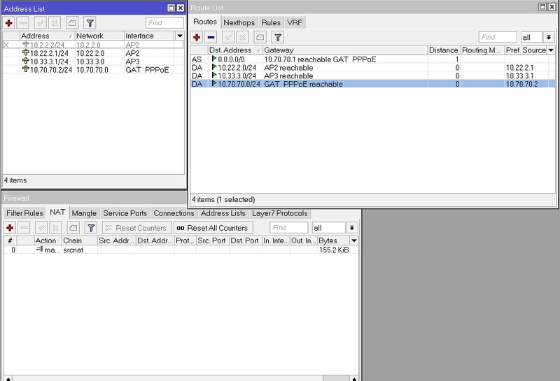

    Agora vamos para a RB800_AP_3
Nome:	         ITEM_3_RB800_AP_3.jpg
Visualizações:	302
Tamanho: 	59,9 KB
    A RB800_AP3 esta conectada no Item 2 através da Interface ETH3 da RB1100AHx2 , por tanto para comunicação ele possui o endereço 10.33.3.2 ,em IP routes esta configurado como DST:0.0.0.0/0 e o Gateway esta como 10.33.3.1 (IP da interface ETH3 do Item 2)
    Ou seja o Item 2 possui 2 Gateways distintos um para cada RB800
    Agora veja que os ips das estações batem certo com os ips das RB800 na interface clientes

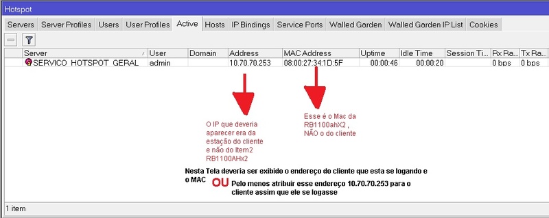

    Bom agora é que vem o problema , quando o cliente liga o equipamento , ele consegue chegar normalmente até a tela do hotspot , sem nenhum problema , e consegue logar normalmente
    Porém ao consultar Na RB do Item 1 , veja só o que acontece:
Nome:	         ITEM_1_RB1100AHx2_HOTSPOT_AO_SE_LOGAR.jpg
Visualizações:	162
Tamanho: 	54,8 KB
    Ele não aparece o MAC do cliente e o Endereço IP que esta logando , ele esta jogando aquele que foi para o Pool
    O mesmo acontece com os clientes do AP3
    O que devo fazer ??
    Como faço para que o Item 1- RB1100AHx2 com Hotspot , consiga enxergar e fazer o controle do MAC e IP do cliente ?
