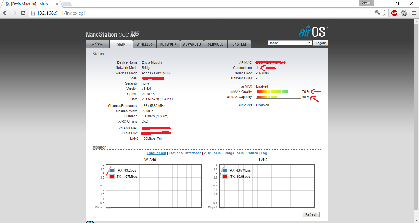

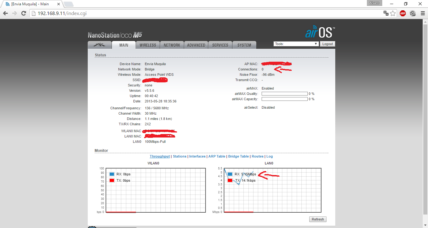

    Bom pessoal estou com um problema com um ptp de nanos.... Estava tudo bem mais de um dia desses pra cá esta insuportável.... Qualidade muito baixa e a capacidade quase zero..... verifiquei que quando o radio não esta conectado fica com uma taxa "alta" em RX.... quando conecta passa uns 10 segundos bom e depois cai em desgraça... ja troquei canal... troquei os dois radios e nada..... Se alguém tiver uma solução ou alguma ideia eu Agradeço.
    Obrigado a todos que ajudarem. Clique na imagem para uma versão maior

    Padrão Re: Problema com PTP nanoStatiom loco M5 com NanoBridge
    Desabilita o airmax nas duas pontas, verifica se nao esta com muita potencia, troca a modulação pra 20mhz (se precisar até uns 40mb) o resto vai ajustando
    Está com uma cara de ser frequência. Verifica em outros canais como fica, testa modulações diferentes. Tenta atualizar a versão do rádio.
