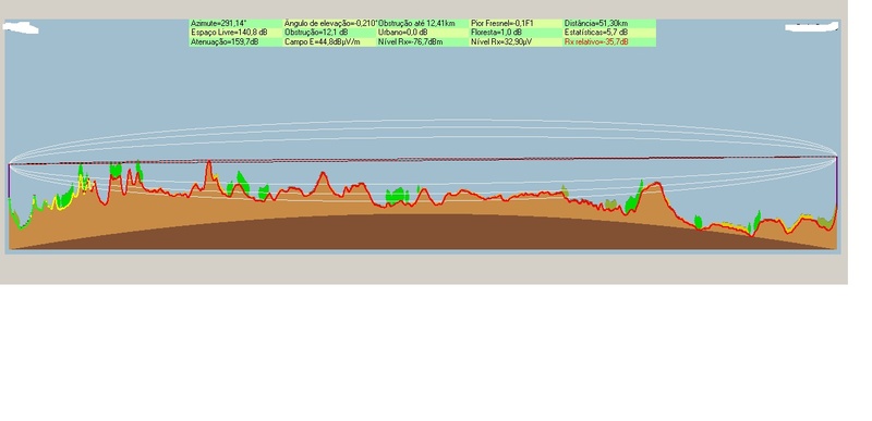

    Tenho que fechar o enlace abaixo, pensei em 900mhz mas não encontrei o hardware ideal para isto, estou pensando em tentar fechar com OIW 33dbi + xr5 + rb411ah:
Nome:	         PTP_001-002 - Cópia.jpg
Visualizações:	183
Tamanho: 	136,3 KB
    Não preciso de muita banda, só 1 ou 2 mb está bom.

    33db em 900mhz?? nunca vi, mas sim, eu já vi um ptp de 60 km com antenas aquario , as maiores que vem acho que um´s 20db fechar passando 4mb
    nesse print seu o freznel esta totalmente comprometido, fechar a te pode fechar e passar mais de 20 mb, mas vai ter horários ou dias que o sinal vai sumir do nada....

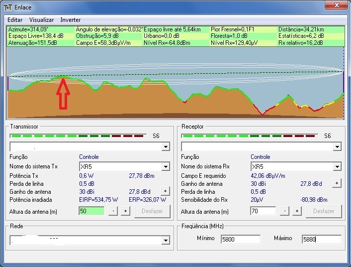

    Existe a possibilidade de colocar uma repetidora onde tem a flecha?

    Essas torres já estão construídas?
    Torres mais baixas nas pontas e uma torre intermediária onde está a seta seria mais garantido e talvez mais econômico.
    Dá pra usar o terreno onde está a seta?
    Abraço,
    ZéAlves

    Por que não aumenta o lado A para 80m ???
    Resolve rápido e terá como usar 5ghz;
    Só não fecha se tiveres um prédio , ou algo que bloqueie 100% do sinal
    naquele ponto one tem a seta. senão, é aumentar o lado A para 80m e pronto.
    Padrão Re: PTP 34km em 900mhz?
    as torres já estão construidas, não posso aumentar no momento.
    no ponto da seta só há uma plantação de cana de açúcar.
