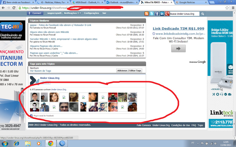

Nome:	         erro 01.jpg
Visualizações:	248
Tamanho: 	201,4 KB
ID:      	48026 Ola amigo tudo bem, poxa preciso de ajuda de vcs, espero que aguem possa me ajudar !
    O meu problema é o seguinte tenho uma rb 433ah apenas para gerenciar clientes, mas em agumas paginas da
    Internet principamente em yotube, facebook, e alguns outros, as imagens da erro, poxa ja tentei de tudo e não
    Consigo resolver este problema, estou usando um rotiador em dhcp ip fixo, logo apos um ponto a pontocom duas aigrid m5, depois vem a rb 433 e depois 3 nanostation mandando sinal para os clientes, bom é isso espero que vcs possam me ajudar, desde já muito obrigado !!!
