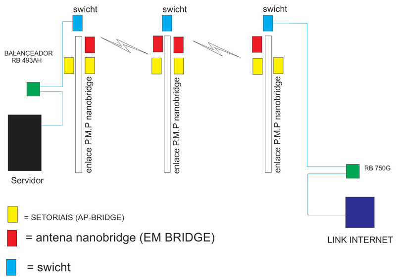

    Olá pessoal estou com dificuldades para trazer um link através de uns ponto multi ponto... de uma forma eficiente
    segue imagem da minha estrutura, Clique na imagem para uma versão maior

    andei lendo que com vlan ficaria bom, sei la... então coloquei duas RB para fazer as vlan... porem não sei como fazer.
    e tb não sei se isso vai ficar bom... pois todo o meu link vai vir de uma outra cidade, até no meu servidor, então preciso de algo realmente funcional.
    aqui na minha cidade não chega link dedicado, então tenho que ir buscar.
    se tiver alguém que tem algo neste sentido fico muito agradecido pela ajuda.
    Muito Obrigado.

    Todas essas nanos penso eu que está com visada e com sinal bom, eliminado isso, vamos as perguntas para poder te ajudar. Quanto é a banda que quer passar entre o seu link e seu servidor? Somente o link que vai passar por esses enlaces?
    Padrão Re: Transportar link em - p.m.p - ajuda
    Vamos por partes. Voce quer levar um link para uma certa distancia mas quer ao mesmo tempo utilizar as torres para ir atendendo clientes pelo caminho? É isso.
    Se for isso, separa o link dos clientes. rádio para link atende só o link e rádios para os clientes atende só os clientes.
    Então pessoal... sim atendo os clientes nestas torres.
    o detalhe, que o link vem da cidade vizinha... o que eu quero mesmo, é utilizar o enlaces que ja estão sendo usados para atender os clientes.
    mais de uma madeira que eu separe o link por uma vlan.
    para que não de colisão de dados, e que fique bom... as distancias são curtas... todos os enlaces, estão com CCQ em 99,5 a 100%
    dando 130mb com airmax ativado
    tem como eu utilizar estes enlaces?... ou vou ter que fazer um enlace separado para trazer este link para depois distribui-lo?
    se tiverem mais alguma duvida, eu respondo.

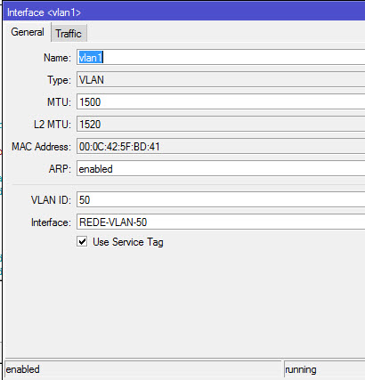

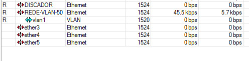

    Ok, meu amigo...
    na interface onde vai ter a vlan.... tenho que por algum ip, na interface?... ou deixar apenas o IP na vlan.?
    da uma olhadinha no que eu fiz.
    /ip address
    add address=192.130.30.1/24 disabled=no interface=vlan1 network=192.130.30.0
    add address=192.168.89.70/22 disabled=no interface=REDE-VLAN-50 network=\
    192.168.88.0

    na outra ponta fiz a mesma coisa.
    esta correto?

    o que vc vai utilizar é somente o IP que colocar na VLAN. Tendo ou não IP na interface física tanto faz..
    entenda que a vlan é como se vc tivesse duas portas físicas separadas... porem só utilizando um cabo.
    os IPs devem estar na mesma faixa.. utilizando seu ex: 192.130.30.1/24 em uma vlan e 192.130.30.2/24 na outra vlan [outro roteador].. [a propósito, não utiliza essa faixa, ela é valida e não pertence ao Brasil utilize 192.168.x.x ou qualquer outra que seja de uso privado]
    fazendo da forma que mostrou, ligando uma RB na outra devera haver comunicação entre as vlans...
    um teste básico é o ping de um roteador no outro, como esta iniciando seria bom um teste de bancada...
    quando colocar em produção, caso aconteça de não funcionar, voltamos a situação dos equipamentos que tem pelo caminho, principalmente os switchs... tem muitos que não passam vlans...
