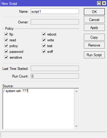

O meu local de trabalho possui uma RB1100AHx2 MIKROTIK v 6.22
Pela RB eu faço um acesso via SSH em uma controladora Cisco 2504, para adicionar ou remover um determinado SSID para que ele seja distribuídos pelos AP's ou não, pois bem, o que eu quero fazer é o seguinte:
Um script para que eu posso executá-lo em um determinado intervalo de tempo, o que esse script faz?
1º deve acessar o SSH;
2º IP da controladora Cisco;
3º Login e senha (eu uso login e senha pelo terminal, não sei como coloco isso no script);
4º Ao acessar a controladora Cisco preciso executar um comando (esse comando é da controladora e não do MKT, ex: config wlan apgroup interface-mapping add apgroupname id_wlan interface);
5º Sair do ssh;
Eu consigo fazer isso via terminal de boa, porém queria criar um script para automatizar meu serviço, assim a cada vez que ele rodasse eu adicionaria ou removeria um determinado SSID de um AP qualquer.
Desde já, muito obrigado! Clique na imagem para uma versão maior
Nome:	         mkt.png
