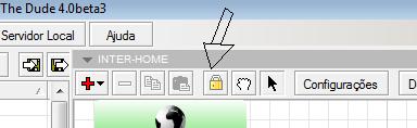

    Veja se ajuda:
    Seu usuário esta como "full" no The Dude? Se sim, tente clicar no cadeado na barra.
Nome:	         the dude-cadeado.jpg
Visualizações:	234
Tamanho: 	10,5 KB

    Não existe bug pra isso nao inclusive fiz a migração dos dados do 3.6 para a nova 4.0.3 e rodou perfeitamente, no seu caso ai pode ser que esteja entrando com uma senha READ que não permite alterações apenas leitura, ou cadeado fechado conforme o amigo reportou...
