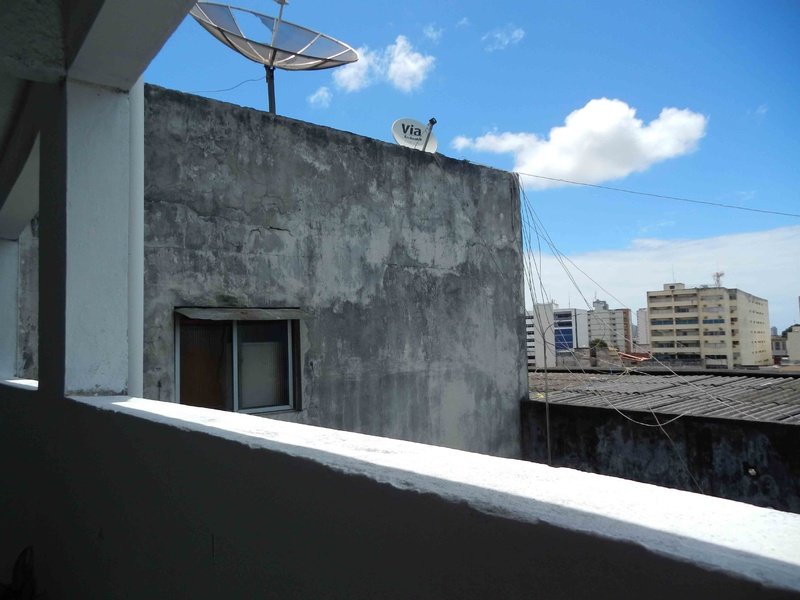

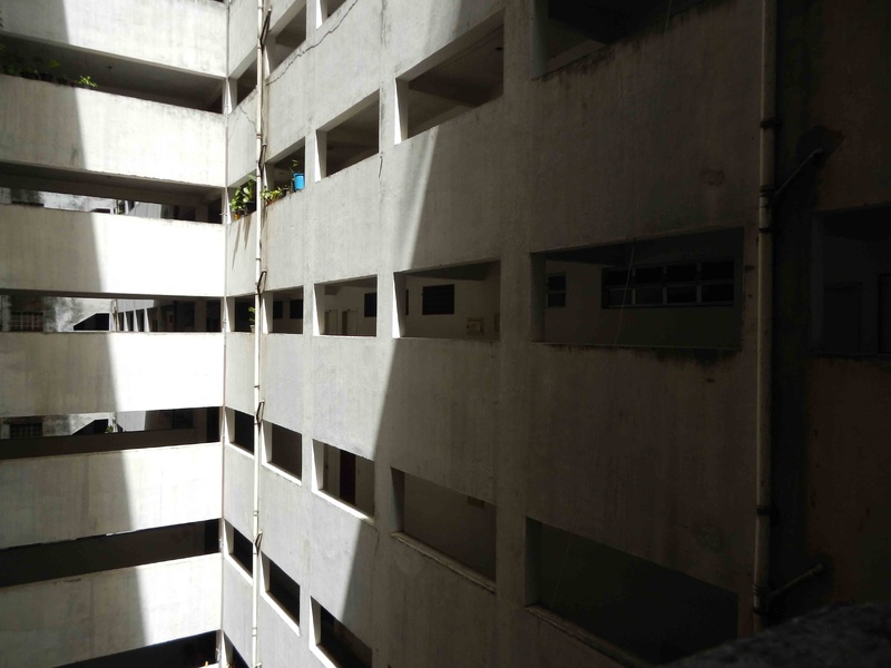

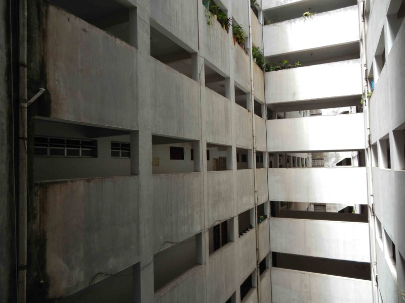

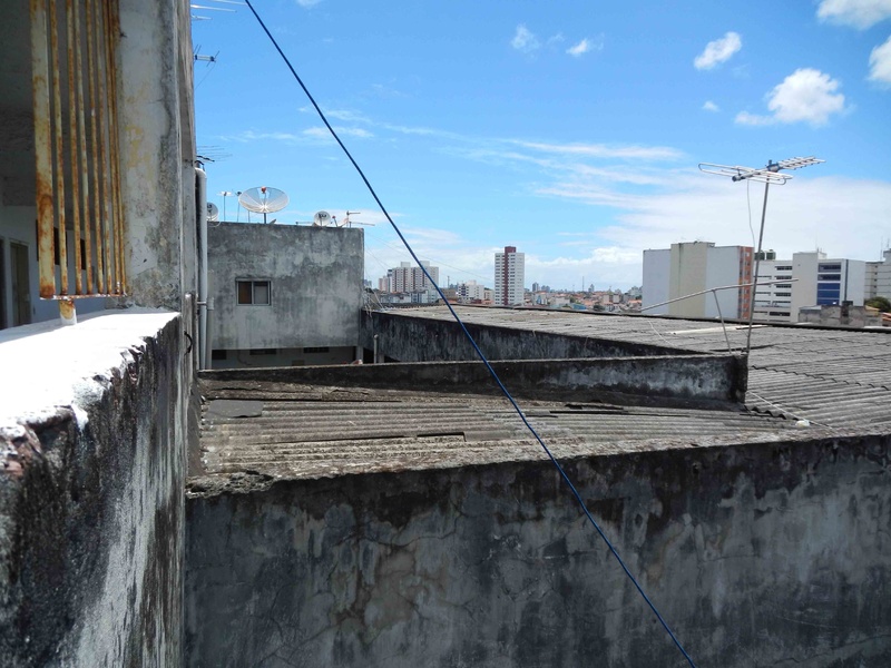

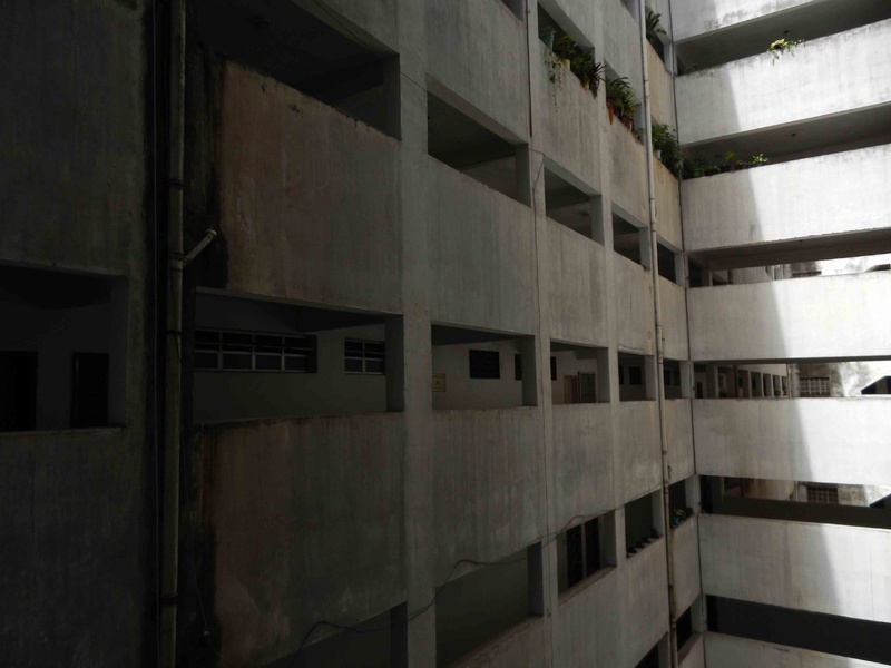

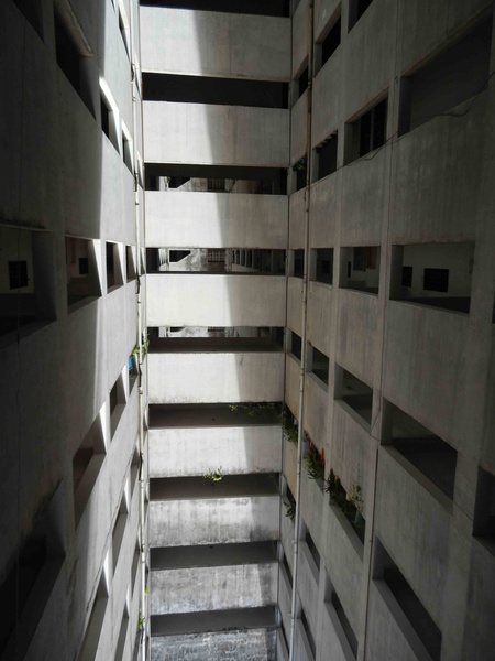

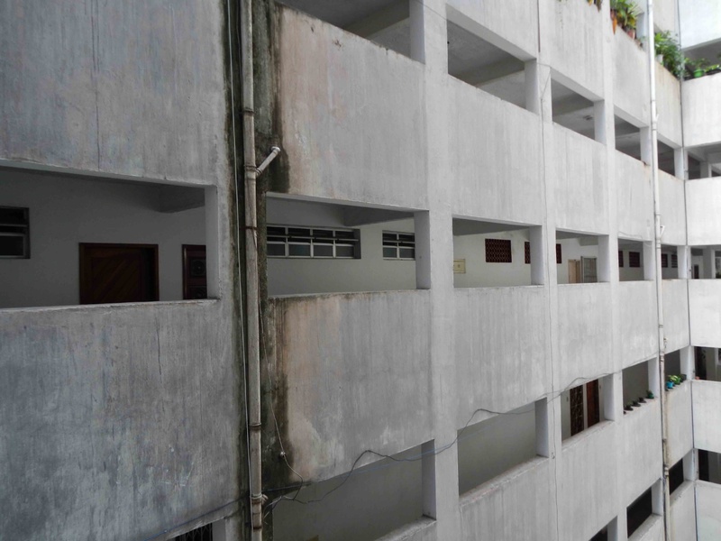

    Amigos, nosso prédio era uma gambiarra de fios passando de um lado para o outro e foi votado em uma seção de condomínio que tiraríamos os fios.
    Como eu posso fazer para ter internet sem fio em todos andares. segue umas fotos de como é o prédio, ele segue desde o 10 andar até o terreo a mesma logica das imagens um clarão do terraço até embaixo no centro do prédio..

    Bom dia, Amigo.
    Qual é a velocidade do link contratado ?
    Quantos apartamentos por andar ?
    Todos apartamentos estão neste mesmo "clarão do terraço" ?
    Quantos pontos de acesso e qual a velocidade de cada um deles por apartamento ?

    fornecer sinal wireless pelo corredor e ter um radio autenticando no apartamento do cliente é ruim, aqui na nossa empresa, temos 1 ou 2 prédios que são assim, por não ter a possibilidade de passar cabos externos, e nem possuir tubulação para os apartamentos, a gente usa um Pico Station mandando sinal, mas tem vários clientes desses condomínios que reclamam da conexão, tem que ver bem essa situação. não da para garantir muita banda nesse tipo de sinal, alem de poder ter algumas quedas com esse método.

    [QUOTE=cristianoribeiro;683134]Bom dia, Amigo.
    Qual é a velocidade do link contratado ? 50mb
    Quantos apartamentos por andar ? 20
    Todos apartamentos estão neste mesmo "clarão do terraço" ? sim
    Quantos pontos de acesso e qual a velocidade de cada um deles por apartamento ? 2mb...

    • Coloca uma RB 450 para gerenciar os clientes, e um switch de 24 portas.
    • 2 routers wireless, em cada andar, em modo brigde, com antenas omni de 14 dbi.
