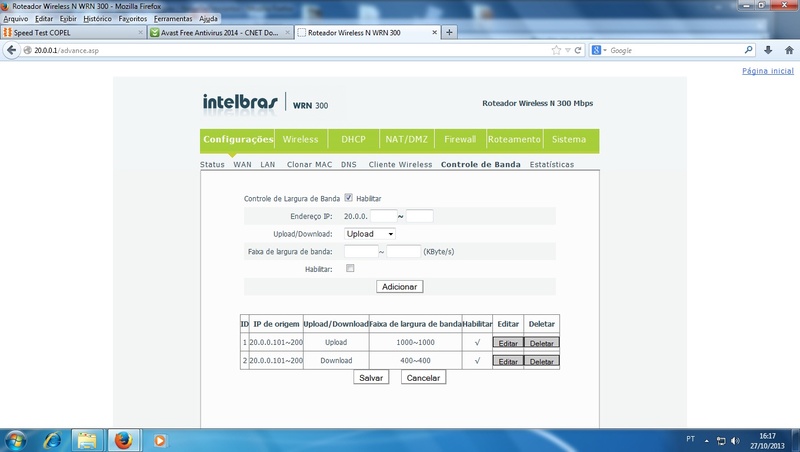

    boa tarde amigos seguinte preciso configurar esse roteador intelbras wrn300 para funcionar com no maximo 400kbps, pois tenho 2 megas de conexao e o resto utilizo para outros fins, problema e que não ta dando certo, observem o que coloquei no print que tirei, outra coisa a dizer é que coloquei o roteador para atribuir do ip 20.0.0.101 ao 20.0.0.200, e mesmo assim parece que o controle de banda não funciona,
    desde ja grato a quem puder me ajudar

    Boa tarde amigo, observando bem o print e possivel notar que o controle e feito em Byte e nao bits ou seja para 400Kbits vc teria que usar 50KBytes e para 1Mega Bits vc teria que usar 125kBytes e ai que esta o erro, e um opiniao usa faixa de ip dentro podrao de preferencia clase C
    abraco

    Isso, faça como o amigo disse. E use classe C de ip
