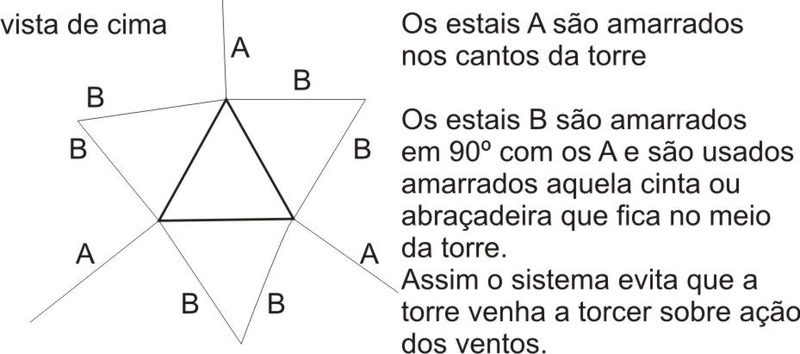

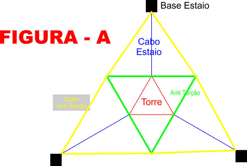

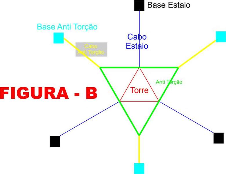

    Estou preste a monta uma torre entre 20 e 30 Metros, quero comlocar um sistema anti-torção nela e tenho algumas duvidas:
    1- O Anti torção coloco no topo da torre, no meio e fim ou onde mesmo é o local correto da instalação?
    2- Com relação aos cabos de aço, é puxado para os mesmo pontos dos estaios ou tenho que fazer mais base para os cabos do anti torção?

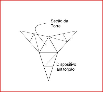

    3- Segue duas imagens, qual das duas é a correta?? Caso não seja senhuma como seria então??
    Fiz uma pesquisa antes, encontrei alguma coisa, mas o sistema na torre com relação a forma de fixa não vi nada, espero que os colegas do UL me quebre mais um galho como sempre fizeram....
    Padrão Re: Sistema Anti-Torção
    Eu faço no sistema da Figura 1, numa torre de 30 metros coloco um com 15Mts e outro com 28Mts, pois ainda serve de apoio para trabalhar em cima.
    Cara aqui coloco a anti-torção no penúltimo estaio em torres de até 40 metros.
    E o modelo correto é como na figura A.
    Abraço
    Tabem faço como na figura 1 e da tudo certo
    Olá, Também uso na forma da figura 1, temos torres com 60 metros 72 metros, 51 metros, todas a anos com este sistema. As vezes coloco o distorcedor perto de onde tenho o maior arrasto, pois ajuda a segurar também além do estaio.

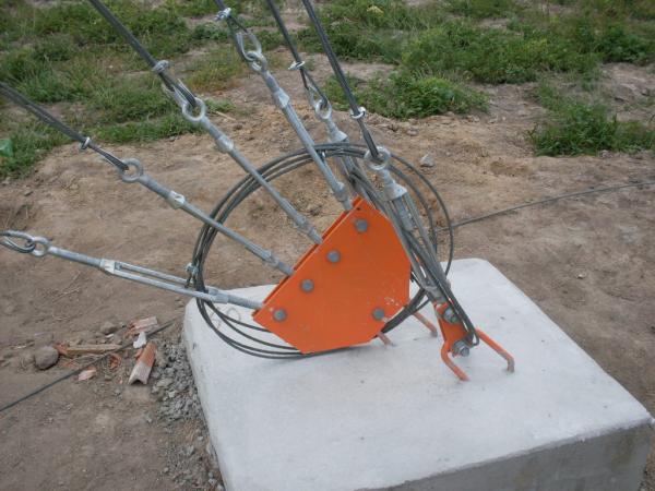

Nome:	         img_37.jpg
Visualizações:	868
Tamanho: 	46,6 KB
    Segue foto de como deve ser, recomendo usar essas chapas equalizadora.
    Não se esqueça das ferragens no meio do concreto.

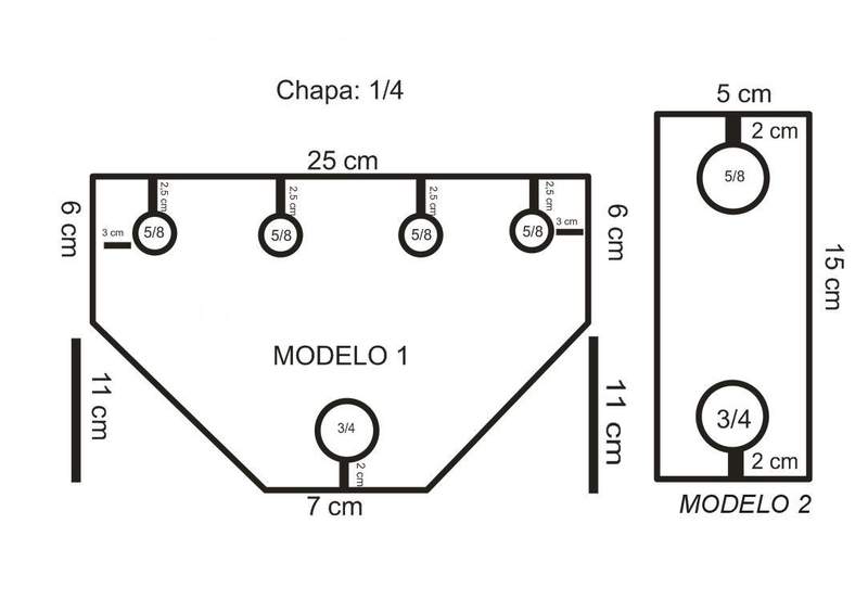

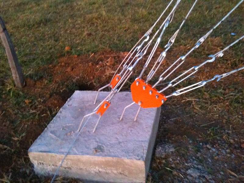

    Todos faço assim:
    1m x 1m x 1m - Com uma sapata acima do solo de 0,30m.
Nome:	         estaios_base.jpg
Visualizações:	841
Tamanho: 	72,5 KB
    Mais uma foto esta de uma torre de 40 mts.
    Detalhe: Recomendo usar alças pra prender os cabos, melhor que clips e fica com um melhor acabamento como nessa foto acima.

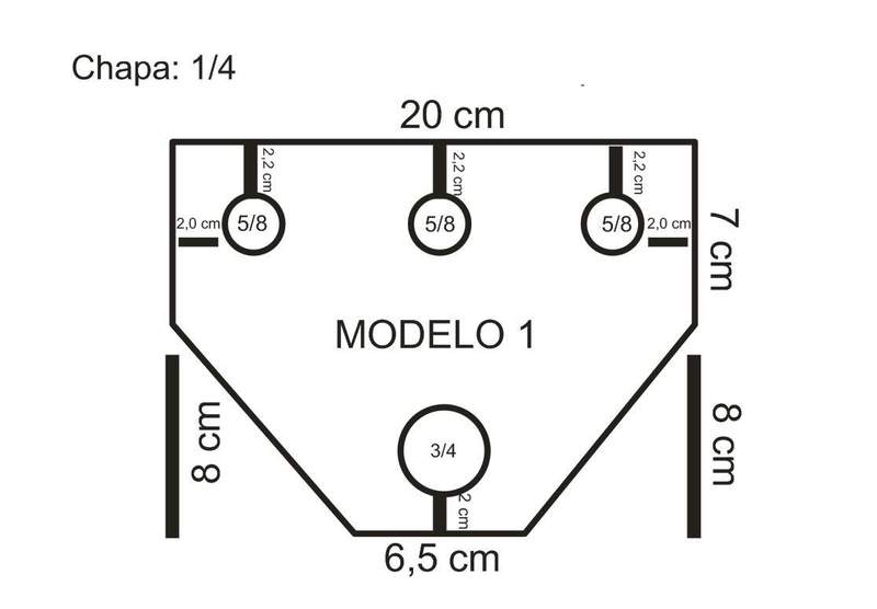

Nome:	         Chapas_3x1_Cyber.jpg
Visualizações:	502
Tamanho: 	24,0 KB
ID:      	38148Clique na imagem para uma versão maior
Nome:	         Chapas_4x1_Cyber.jpg
Visualizações:	510
Tamanho: 	26,6 KB
    Em anexo projeto das chapas equalizadora que você manda fazer em qualquer serralheria que faça corte em chapas, mando em metalúrgica, mais barato e mais bem feito.
    Espero ter ajudado.
    Isto sim foi uma exelente contribuição, obrigado pelo projeto, eu nunca tinha visto algo tão bom assim,

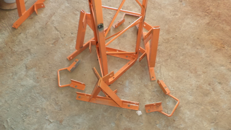

    Cara é fácil, acima do lugar de um estaio que esta amarrado.
    Você coloca a anti-torção e puxa os estaios, me diz ai qual a medida da sua torre e de qual material ela é feito (cantoneira, tubos) que eu te passo a receita do bolo pra vc fazer, tenho uma anti-torção desmontado na minha fábrica vou tirar umas fotos e te mando, mas o meu modelo é pra torre de cantoneiras, se for é fácil de fazer, se não for é mais complicado mas da certo sim !!
    Somente terá que fazer outra fundação para os estaios da anti-torção, os de fora é da anti-torção. (conforme foto)
Visualizações:	2537
Tamanho: 	233,0 KB
    Projeto 3D (Armazem 3D Google Sketchup)
    http://sketchup.google.com/3dwarehou...4d90b04c435893
    http://sketchup.google.com/3dwarehou...b08e504d6ff5ca
    Veja como funciona o sistema de anti-torção (fotos retiradas da internet).
    Segue links das Imagens
    http://strdobrasil.com.br/img/estaiadas.ico.png
    https://under-linux.org/attachment.p...0&d=1280140714
    https://under-linux.org/attachment.p...1&d=1344563831
Nome:	         ANTI-T~1.jpg
Visualizações:	661
Tamanho: 	80,3 KB

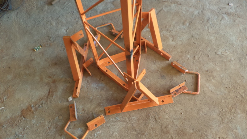

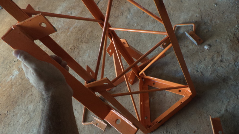

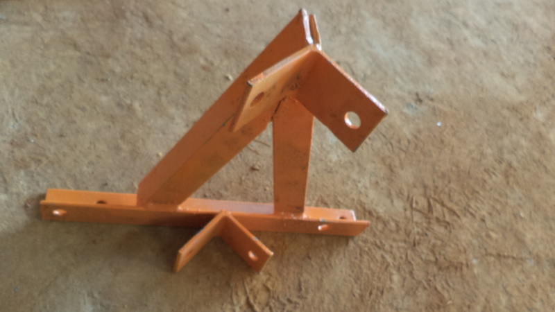

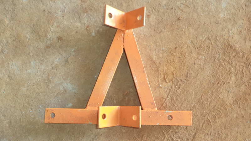

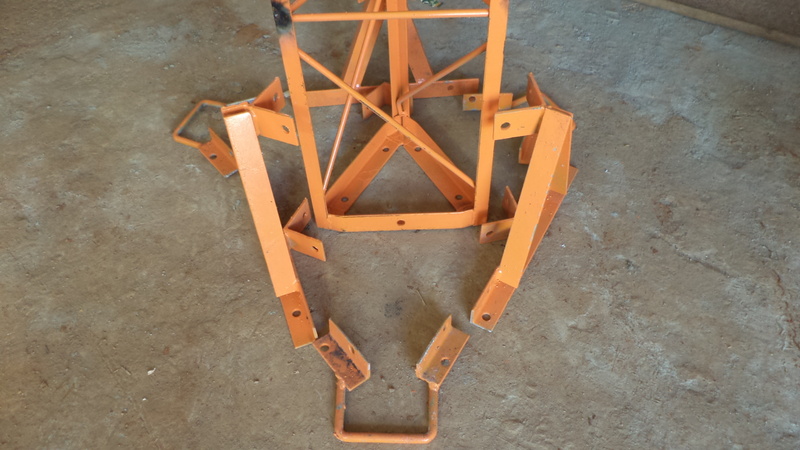

    Segue as fotos...
Nome:	         DSC00674.jpg
Visualizações:	584
Tamanho: 	141,1 KB
ID:      	46017 Clique na imagem para uma versão maior
Nome:	         DSC00675.jpg
Visualizações:	702
Tamanho: 	147,9 KB
Nome:	         DSC00676.jpg
Visualizações:	681
Tamanho: 	123,5 KB
ID:      	46019 Clique na imagem para uma versão maior
Nome:	         DSC00677.jpg
Visualizações:	447
Tamanho: 	96,0 KB
Nome:	         DSC00678.jpg
Visualizações:	474
Tamanho: 	148,7 KB
    Nessa última foto esqueci de colocar a chapa que vai por dentro da torre travando com 2 parafusos, mas dá pra imaginar de como eh, vou montar ela na torre e posto uma foto depois!
Nome:	         DSC00680.jpg
Visualizações:	528
Tamanho: 	138,1 KB
