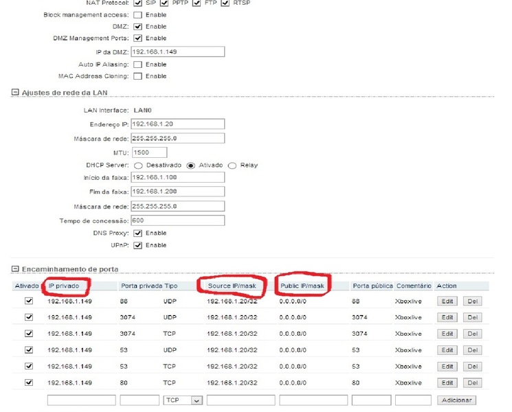

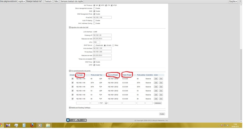

    Pessoal não estou conseguindo abrir as portas para liberar a NAT no Xbox 360, o que eu coloco no source ip e ip publico, lembrando que eu coloquei o IP DO XBOX(192.168.1.149) ONDE ESTÁ IP PRIVADO. O IP DO MODEM É 192.168.1.20 como eu faço? Desde já agradeço e espero que alguem possa me ajudar!

    Cara tb ja tentei de diversas formas,não fica de jeito nenhum com nat open.Lembro q na minha rede tem uns 10 clientes q usam xbox360.
    Eu pppoe.
    Acompanhando...

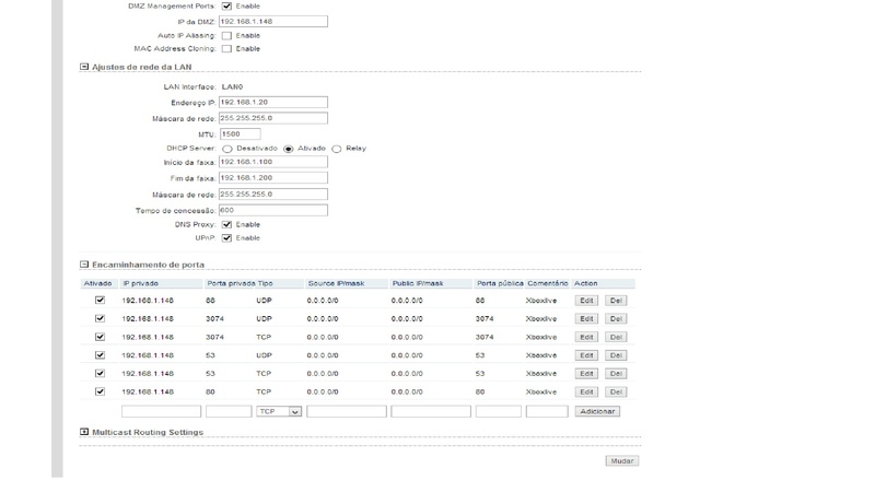

    Galera consegui RESOLVER o PROBLEMA,
    SOLUÇÃO: NO IP PRIVADO VOCÊ COLOCA O IP DO SEU XBOX NO CASO O MEU ERA 192.168.148 E NÃO 192.168.149, CONSEGUI SABER ENTRANDO NAS CONFIGURAÇÕES DE REDE DO CONSOLE, FEITO ISSO A PARTE QUE TEM SOURCE IP É PARA DEIXAR EM BARNCO E A PARTE DO IP PULBIC É PARA DEIXAR EM BRANCO TAMBÉM, O RESTANTE É PARA DEIXAR COMO ESTÁ NA FOTO QUE SÃO AS PORTAS CORRETAS. AH SÓ LEMBRANDO NÃO ESQUEÇAM DE ATIVAR O DMZ COM O IP DO CONSOLE QUE É O MESMO QUE VOCÊS IRAM COLOCAR NO IP PRIVADO NA HORA DE CONFIGURAR AS PORTAS!
Nome:	         SOLUÇÃO.jpg
Visualizações:	431
Tamanho: 	51,7 KB
    UM ABRAÇO GALERA!
