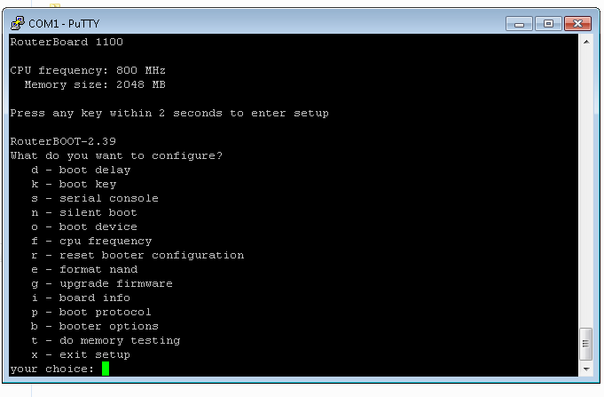

Pessoal, estou com uma RB 1100 com a porta 13 ( POE / BOOT ) queimada e como sempre fui atualizar o mikrotik e deu pau, pelo que andei lendo, so da para recuperar ela pela porta 13, tendo o cabo serial e usando o netinstall.
Andei olhando ela pelo cabo serial e tem esta opção:
Nome:	         1.png
Visualizações:	273
Tamanho: 	12,7 KB

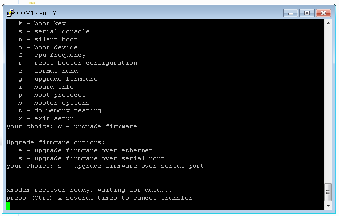

escolhi a opção "g", ai veio esta outra tela:
Nome:	         2.png
Visualizações:	284
Tamanho: 	14,2 KB
depois apertei "s" e ficou esperando enviar o firmware pelo cabo serial, alguem tem o comando para eu poder enviar o firmware pelo cabo serial?
Alguem sabe mais ou menos quanto custaria o conserto desta porta 13, ela fica com os 2 leds ( verde e laranja ) aceso, sem nada conectado a ela.
