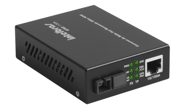

    mas vc pode montar sua rede de fibra otica usando apenas uma unica fibra e alcance de 20km:
    veja este produto da intelbras:
    http://www.intelbras.com.br/Produtos/Redes/Redes-com-fio/Conversores-de-midia/KFSD-1120-A-Conversor-de-Midia-Fast-Ethernet-Monomodo-20-km-WDM
Nome:	         prd_723_img_1_cor_4.jpg
Visualizações:	208
Tamanho: 	26,1 KB
    KFM 112 - Conversor de Mídia Fast Multimodo 2 km
    • Converte sinal óptico em sinal elétrico
    • Proporciona enlaces de fi bras ópticas de até 20 km
    • Multiplexação WDM: usa apenas uma fi bra Compatível com fi bras Monomodo
    • Função LFP
    • Manual do usuário em português
    • Plug & Play
    • Padrões IEEE802.3 10BASE-T, IEEE802.3u 100BASE-TX /100BASE-FX, IEEE802.3x
    • Comprimento de onda: TX 1550 nm / RX 1310 nm
    • 1 porta SC 100 Mbps Simplex
    • 1 porta RJ45 10/100 Mbps com detecção automática de velocidade e Auto MDI/MDIX
