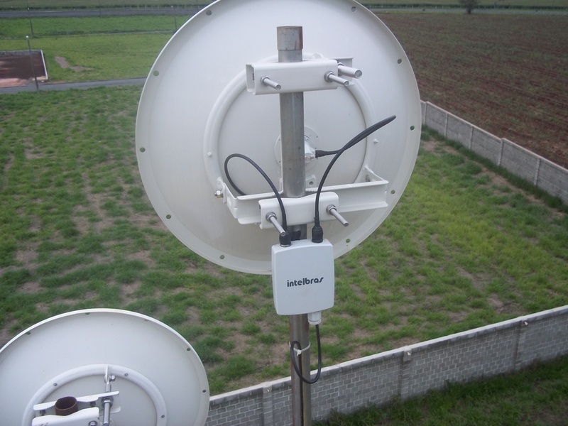

    Aproveitando o topico do amigo, tenho um enlace para fechar com 90% de visada 3.5km, preciso entregar 120/6 half gostária da ajuda dos amigos sobre um equipamento com um bom custo beneficio pois minha grana anda meia curta, pouca interferência, aguardo a analise e resposta dos amigos!!, obrigado!!!!
    Thumbs up Re: Enlace de 100 Megas usando PowerBridge M ??
    Citação Postado originalmente por rodriguinhow Ver Post
    aproveitando o topico do amigo, tenho um enlace para fechar com 90% de visada 3.5km, preciso entregar 120/6 half gostária da ajuda dos amigos sobre um equipamento com um bom custo beneficio pois minha grana anda meia curta, pouca interferência, aguardo a analise e resposta dos amigos!!, obrigado!!!!
Nome:	         INTELBRAS COM ROCKET.jpg
Visualizações:	662
Tamanho: 	147,4 KB
    amigo essa foto já diz tudo para oque você quer !
    Antena de dupla polarização da ubiquiti (rocket dish 30 dbi) + um intelbras 5m , utiliza uma antena dessa em cada lado e um radio desse em cada lado que é bingo...
