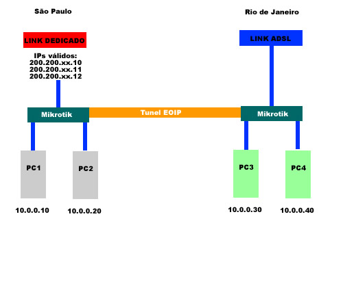

    Pintou uma necessidade aqui na empresa, o qual ta me deixando doido para colocar para funcionar.
    Seguinte um lado link dedicado do outro ADSL,
    criei um Tunel EoIP.
    até ai tudo blz, pcs da rede 1, pinga normalmente pcs da rede 2 e virce versa.
    porem agora do lado da rede 1 onde esta o link dedicado, eles querem que coloque um ip fixo para ter acesso a um determinado pc(servidor) que está na rede 2, ou seja eu teria que fazer um redirecionamento do ip válido redirecionando das portas, tipo :
    200.200.xx.11 ( portas o-65535 ) para 10.0.0.40 ( portas 0-65535 ).
    so que o ip valido ta na rede 1 e o ip 10.0.0.40 na rede 2,
    criei as regras de redirecionamento : Firewall >> Nat ... mas nada de funcionar.
    Fiz uma imagem da rede, o que preciso e fazer o ip : 200.200.xx.12 redirecionar tudo para : 10.0.0.40

    Padrão Re: Ajuda tunel EOIP / redirecionamento
    amigo, estou com este mesmo cenário como você solucionou este problema no caso de ter o IP valido fora do EoIP e manda o Ip para o Tunel sem mudar o gw?
