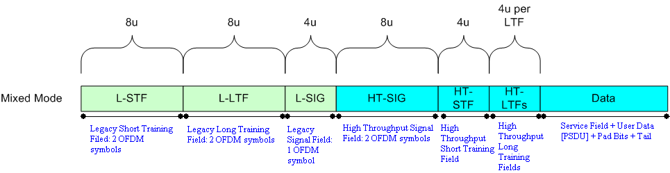

    11Mbps é o data rate com todos os dados de preambulo e cabeçalhos de pacotes, passam de fato 11Mbps, mas... a parte desses dados que envolve o pacote do cliente (Payload, ou "carga útil") é de uns 4 a 4,5Mbps nesse caso.
    O throughput (Tráfego real) geralmente fica em cerca de metade do data rate.
    Não que o data rate minta, é que ao redor de CADA pacote tem MUITA coisa, tem bit redundante, tem o cabeçalho extra, tem a criptografia, tem as trocas de chaves de criptografia, enfim, é tipo um motoboy levando uma carta de 1 folha, essa folha de 2 gramas de peso vai andar 20km com um livro de gasolina, mas esse gasto não é pela folha, é pelo resto do conjunto de transporte de dados (Se vai levar uma folha de 2g ou uma sogra de 100kg nada muda, vai andar quase do mesmo jeito).
    Até chegar no momento de enviar os dados do cliente tem muita coisa antes, o "data" está lá no final de uma série de cabeçalhos:

    Mas antes de enviar isso, e depois, tem outras trocas de dados que não levam dados de ethernet, tipo perguntar se está pronto pra receber, receber o checksum (Confirmação) do pacote enviado antes, são várias atividades que o tráfego chamado "data rate" engloba, enquanto o tráfego chamado "throughput" é só os dados do cliente (Só o pacote TCP/IP).
    Usando modo G, se usar o data rate de 12Mbps, ele é um pouco mais eficiente, chega mais fácil em 6Mbps de thoughput, 18Mbps de data rate pra mim dá até 10Mbps de throughput. Mas o data rate de 54Mbps nunca vi passar de 23-24Mbps, mas o normal é ficar nuns 20Mbps.
    O modo N também varia, MCS2 de 19Mbps transporta 10Mbps de throughput, mas MCS3 de 26Mbps não vi passar de 14Mbps de throughput, então não tem uma relação exata de percentual, e varia porque CADA data rate tem uma quantidade de pontos na quadratura do esquema de modulação (2, 4, 8, 16, 64) e tem percentuais de dados redundantes diferente, cada data rate serve pra um sinal diferente, um data rate mais baixo funciona com sinais mais baixos, mas transporta menos bits por MHz ocupado (Digamos que um carro que aceita gasolina batizada ocupa 2 faixas de uma pista, anda a 40km/h, mas nunca falha. Já a moto que vai a 180km/h e ocupa só meia faixa exige gasolina pra lá de limpa. Se você não tem gasolina limpa (Se não tem sinal alto o suficiente) não dá pra usar o mesmo mais rápido, tem que usar o que funciona naquele meio, por mais que desperdice espaço)
