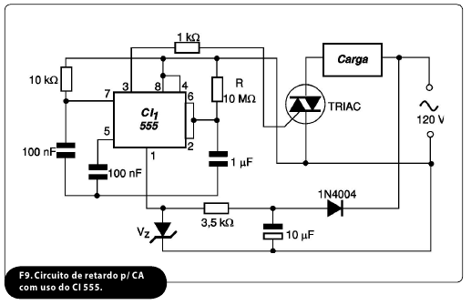

    Sobre o circuito com retardo (Liga só depois de alguns segundos quando a luz retorna), um capacitor num timer resolve, o tempo de recarga do capacitor é o tempo que o circuito fica desligado, algo tipo:
Nome:	         tiristores_como_reles_e_chaves_figura_09.png
Visualizações:	1825
Tamanho: 	29,6 KB

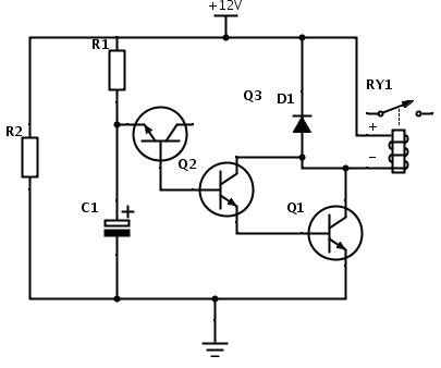

    Mas na placa de circuito não parecia ter CI, não sei qual a placa filmada (Se do protetor manual ou do automatico), mas dá pra transistorizar a coisa e usar triac também, algo assim mas com triac ao invez de rele:
Nome:	         circuito-para-rele-com-atraso-para-ligar.png
Visualizações:	709
Tamanho: 	9,8 KB
